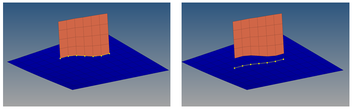

最も遠い2つの定義済みリンクの中心またはそのソース位置の間にコネクターを配置します。
図 1.
図 2.

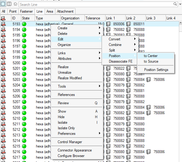

Position Settings
コネクターがどのように変換されるかを定義するために使用される設定。
| オプション | 詳細 |
| Consider only | これらの設定は、コネクター選択を、意図した配置にするために考慮すべきコネクターのみにフィルタリングするために役立ちます。選択された属性があるコネクターのみが考慮されます。
| Upon Positioning | すでにリアライズされているコネクターの配置中または配置後に有限要素表現のために使用する機能です。
