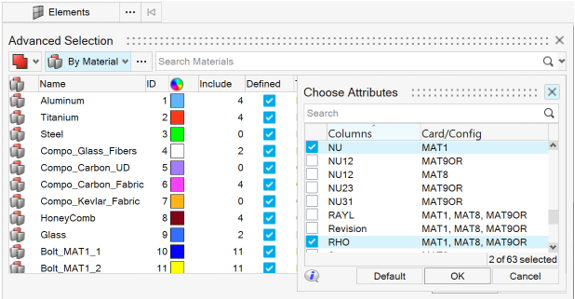

Attribute列
選択ダイアログに属性を列として追加し、ソートやエンティティの識別をより効率的に行います。
列のヘッダーを右クリックし、Moreを選択して、詳細選択ダイアログに属性列を追加します。特定のエンティティタイプで利用可能な属性のリストを含むダイアログが表示され、そこから列の可視性を制御できます。列が特定のエンティティベースの選択メソッドに追加されると、その選択メソッドを参照するすべてのエンティティセレクターで利用できるようになります。
図 1.

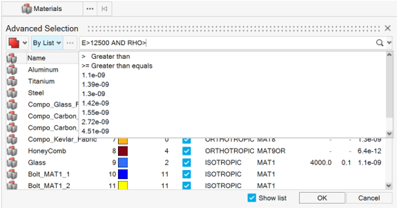

列のフィルタリングと検索
選択ダイアログでの属性列データの検索とフィルタリングを行います。
選択ビュー内で検索フィルターを定義し、既知の属性に基づいてエンティティを特定します。検索バーにエンティティ名またはIDを直接入力する、または列データを使用して検索文字列をインタラクティブに指定し、より効率的に検索を実行します。検索バーのテキストフィールドをクリックすると、高度な検索文字列を作成するための状況に応じたリストにアクセスできます。
図 2.
