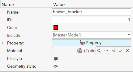

エンティティエディターからのエンティティ選択
図 1.
