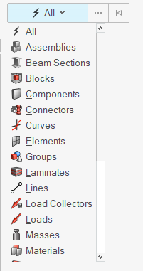

セレクターが複数のエンティティタイプをサポートしている場合、矢印をクリックすると、使用可能なオプションのドロップダウンメニューが表示されます。
アイドルモードでは、エンティティセレクターは、モデリングウィンドウの左上隅に配置されます。モデリングウィンドウから選択できるモデル内で使用可能なすべてのエンティティタイプを表示できます。
