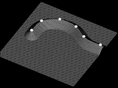

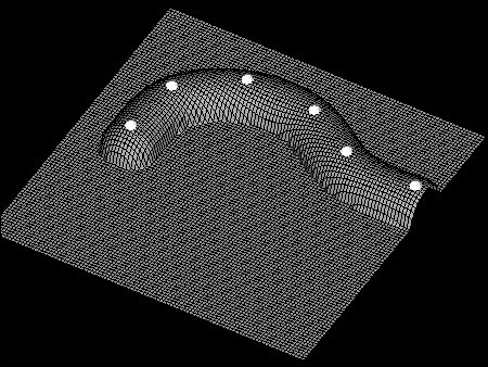

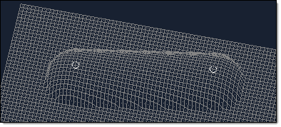

ツール形状には、ball、cone、cylinder、node list、line、plane、surface、およびmeshが含まれます。異なるタイプの成形を簡単に行うには、異なるツールを活用します。例えば、丸みを帯びた底面と終端を持つ湾曲した溝を作るにはnode listまたはline listに加えてballを使用しますが、V-型の溝を作るにはconeを使用します。ballを使うと半球状の窪みや隆起を、coneを使うと円すい状の穴や尖った突起を作ることができます。下の図は、節点リストと"ball"ツールを使って隆起を作成する様子を示しています:
図 1. 2つの節点を選択し、ツールを適用していない状態
図 2. メッシュにballツールを適用した状態. メッシュ上でBallツールを1つの節点から別の節点まで転がしたようにその形状が変更されます。

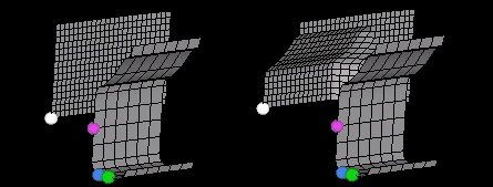

    図 4. Cone
    図 4で、coneツールがオフセット付きで節点リストに適用されています。円錐の先端は、節点リストに沿って移動されるため、成形されるメッシュに沿って節点リストが選択された場合、モーフィングは行われません。この例に示すとおり、メッシュサーフェスを円すいツールで押し出すには、オフセットを使用します。

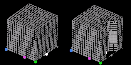

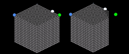

    図 5. Cylinder
    図 5では、1つのポイントにおいてcylinderツールで立方体が成形されています。メッシュの圧縮がメッシュのボディにまで拡張されていることがわかります。

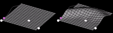

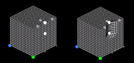

    図 8. Plane
    図 8では、ソリッドキューブのスカルプティングにplaneツールが使用されています。1つの節点がパスに使用され、メッシュの圧縮率0.5が選択されています。成形の方向がプレーンの法線方向とは異なっていることがわかります。

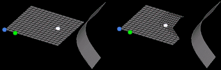

    図 9. Surface
    図 9では、メッシュのスカルプティングにsurfaceツールが使用されています。1つの節点がパスに使用されています(メッシュの圧縮によりモーフィングされる)。ツールの両側のテーパー角(45度)の影響、およびツールのエッジで大きなメッシュの歪みの発生を防止している様子がわかります。

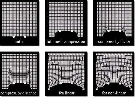

    Compression
    By Distance
    メッシュの圧縮(または拡張)が実行されるツール形状周りの距離を設定します。要素がツール形状によって圧縮された場合、圧縮は、ツール形状からここで指定した距離だけ行われます。すなわち、compr dist = に値30を設定すると、すべてのメッシュ圧縮は、ツールから距離が30未満の範囲で起ります。
    注: compress by factorとcompress by distanceは、メッシュを均等に圧縮する点で同じように機能しますが、ユーザーが何をコントロールできるかが異なります。compress by factorでは要素毎の圧縮の量がコントロールできる一方、compress by distanceでは圧縮が行われる領域をコントロールすることが可能です。
    By Factor
    0~1の範囲で値を設定します。成形が周囲の要素に"伝播"する前に影響を受ける要素に適用可能な圧縮(または拡張)の相対量です。
    この値が大きいほど、メッシュはより圧縮されます。値が低いと、元の要素形状により近くなります。
    Full Mesh Compression
    影響を受けるどの要素でも節点間の間隔を保持しません。平らに潰されたような要素になることがあります。
    効率的にサーフェスメッシュのしわが伸びるように、サーフェスに対して垂直方向に成形するシェルメッシュに推奨されます。
    Use FEA linear or Use FEA Nonlinear
    auto propsまたはuser propsを選択します。実行する解析のタイプ(OptiStructまたはRadioss)に適したプロパティと材料をモデルに追加済みで、それらを使用する場合はuser propsを選択します。それ以外の場合はauto propsを選択します。次に、成形のための固定節点を選択します。HyperMorphOptiStructまたはRadiossを使ってFEA解析を実行し、ツールによる影響を受ける節点および固定節点を強制変位として使用して、その影響下の要素の変形を決定します。
    注: 非線形解析は、時間がより多くかかるものの、極端なメッシュ圧縮の条件にはより適しており、通常、線形解析と比べてより良好な品質の要素を作成します。
    図 11.
