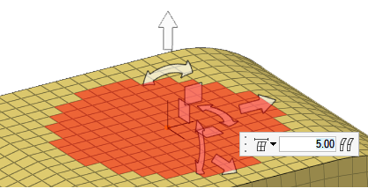

  4. 移動するエンティティの周囲の近接ベースのモーフィング領域(赤い色で表示されているメッシュ)を確認し、必要に応じてマクロダイアログを使用して調整します。
    図 2.

マニピュレーターオプション
以下のマクロダイアログオプションを使用して、移動ツールのモードを、並進と回転(デフォルト)、またはメッシュの法線方向へのオフセットのいずれかに切り替えます。
- 法線方向へのオフセットモードに設定
このボタンをクリックすると、標準の移動ツール表示が1つの矢印に変わります。メッシュを移動するには、矢印をドラッグするか、または矢印をクリックしてオフセット値を直接入力します。このモードは、3D要素に接続された節点には使用できません。

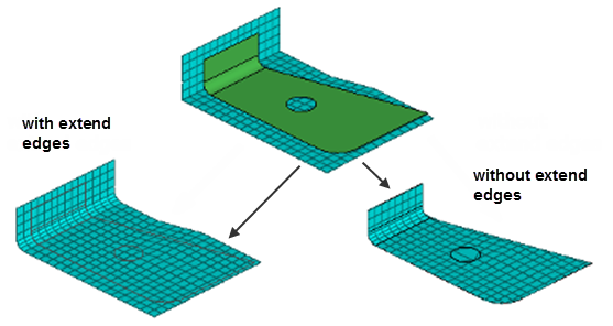

- 引き伸ばされたサーフェスエッジの設定
サーフェスまたはメッシュのエッジを、そのサーフェスまたはメッシュ上で最も近いポイントにおける法線と直交する方向に引き伸ばします。このオプションが選択されている場合は、移動節点がサーフェスまたはメッシュの拡張表現上に投影され、節点をサーフェスまたはメッシュのエッジを超えて投影できるほか、任意の穴の中へも投影できます。このオプションが選択されていない場合は、移動節点がサーフェスまたはメッシュの内部またはエッジに投影されるため、モーフィング後のメッシュが歪む可能性があります。
図 3では、3つのサーフェスが角度付きメッシュ上でフロートした状態になっています。メッシュのすべての節点が移動節点として選択され、形状に垂直な方向でサーフェスに投影されています。extend surface edgesが選択されている場合は、移動節点がサーフェスか、サーフェスのエッジでの法線方向に垂直に引き伸ばされた仮想サーフェスのどちらかに移動されます。節点が最終的に最も大きなサーフェスの中心にある穴の中に配置されることに注意してください。extend surface edgesが選択されていない場合は、移動節点がサーフェス上の最も近い点に移動されます。移動節点のいくつかの層が最終的にサーフェスのエッジと穴のエッジの周りで圧縮されることに注意してください。
図 3.
