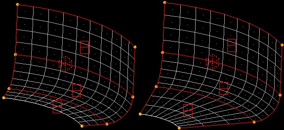

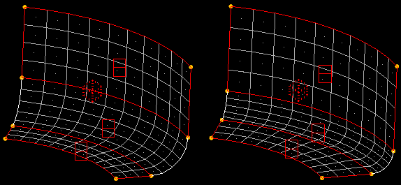

図 1 は、2つのハンドルを使った距離の変更によるモーフィングを示しています。ハンドルaとbが選択されると、その間の距離dを計算し、distance=欄に表示します。この値を変更してMorphをクリックすると、ハンドル間の距離を新しい値に設定できます。
図 1.

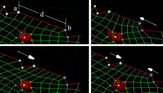

図 2 は、nodes and handlesオプションを使った距離の変更によるモーフィングを示しています。緑色の円はend aを、青色の円はend bを示しています。元の距離"d"は23です。3つのハンドルがend aのフォロワー(追従ハンドル)として、2つのハンドルがend bのフォロワーとして選択されています(左上の図)。距離を15に変更し、morphボタンをクリックします。hold end aが選択されている場合、距離が15になるようにnode bのみが移動する形で、ハンドルが動きます(右上の図)。hold end b(左下の図)もしくはhold center(右下の図)を選ぶことも可能です。
図 2.

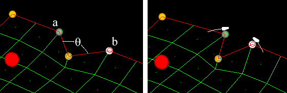

図 3 は、nodes and handlesオプションを使った角度の変更によるモーフィングを示しています。緑色の円はend aを、赤色の円はend bを、青色の円は頂点を示しています(左の図)。元の頂角"theta"は90度です。各エンドについて1つのハンドルが選択されています。この場合、ハンドルはend aおよびend bにおける節点と一致しているため、代わりにtwo handlesまたはedge domainsオプションを使用することもできます。パネル内の値を45度に変更し、hold middleオプションを選択してmorphボタンをクリックします。選択した節点の成す新しい角度が45度になるように、ハンドルが動きます。角度変更では、hold end aとhold end bのオプションもあります。
注: 赤色と緑色の節点が一致したフォロワーハンドルをもたない場合、HyperMeshは、角度がターゲット角度の1/1000になるまで、もしくは可能な限り近く収束するまで、繰り返し計算を行います。
図 3.

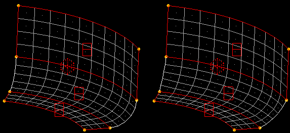

図 4 は、filletオプションと、by edgesオプションおよびauto-symmetryオプションを使った半径変更によるモーフィングを示しています。2つのエッジドメインが選択され、それらの半径はいずれも5です。半径を3に変更し、morphボタンをクリックします。エッジの両端が、角度が一定となるよう、スムーズに移動します。このオプションは、フィレットの変更に非常に役立ちます。2Dドメインの半径変更は、エッジドメインの半径変更ほどスムーズにはなりません。この例について2Dドメインの半径をより有効に変更するには、center calculation:の方法をby normalsに切り替え、2Dドメインは2つのエッジドメインに沿って選択される必要があります。結果が十分正確ではない場合、これは、メッシュが完全に湾曲していない場合によく起ることですが、湾曲の中央を通るラインを作成し、by lineオプションを使ってみてください。
注: by lineオプションでは、hold centerオプションを使用していない限り、最初のモーフィングでラインは湾曲の中央に配置されます。
図 4.

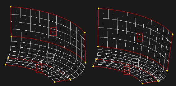

図 5 は、hold endsオプションを使った半径変更によるモーフィングを示しています。2つのエッジドメインが選択され、それらの半径はいずれも5です。半径を10に変更し、morphボタンをクリックします。エッジの両端は動かず、角度が変化します。
図 5.
