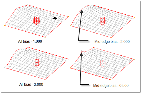

Handle bias style
Exponential
単純な指数関数を使用します(バイアス値が大きいと、より大きく影響します)。
図 2.

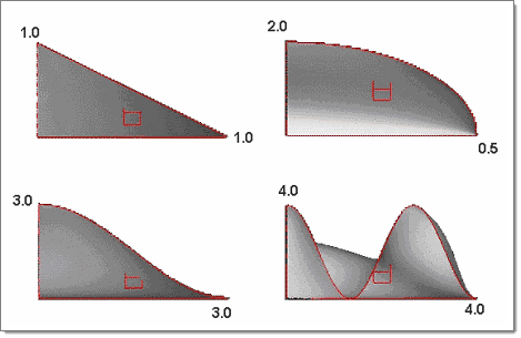

Sinusoidal
サイン-コサイン関数を使って、節点の動きを決定します。正確な影響は、ハンドル用に選択されたバイアス値に依存します。
  • バイアス値が1.0より小さい場合、シヌソイドバイアシングは、指数バイアシングと同様に機能します。
  • バイアス値が1.0と2.0の間である場合、円形または楕円形の余弧が計算されます。近傍のハンドルのバイアシング係数0.5と関連して、ここで値0.5が使用された場合、結果の湾曲はモーフィングに応じて完全な円形または楕円形となります。値が2.0未満の場合、値1.0では完全に線形となる線形分布と組み合わせます。
  • バイアス値が2.0より大きい場合、近傍のハンドル間のバイアス値が3.0であれば、0.5サイクルのサイン関数が生成されます。バイアス値が4.0であれば、1.5サイクルのサイン関数が生成されます。各終端で、バイアス値に1.0が追加される毎に、サイン関数が1サイクル追加されます。分数のバイアス値は、サイクルについては、それより大きく最も近い整数の曲率に従い、バイアス値が小さくなるにしたがってより明白となる線形コンポーネントとミックスされます(例えば、バイアス係数3.1は、4.0と1.0のバイアスの線形組み合わせとほぼ等しくなります)。
図 3.
