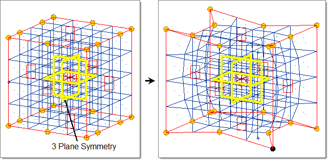

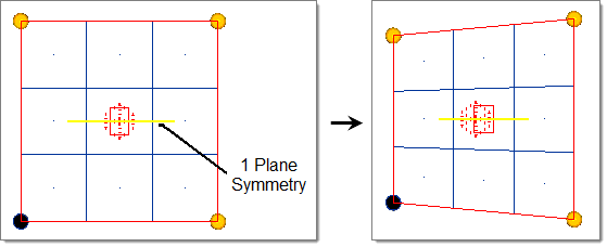

リフレクティブ対称
リフレクティブ対称定義は、2つもしくはそれ以上のハンドルを対称性をもたせてリンクし、1つのハンドルを動かすと、対称ハンドルにもその動きが反映され対称性を持って移動されます。また、リフレクティブ対称定義は、異なる次元を使用した際に対称性を持ってモーフィングを行うことができます。
- One Plane
- 1つの鏡面が、選択された軸(デフォルト= x-軸)と垂直に、その原点位置に置かれます。

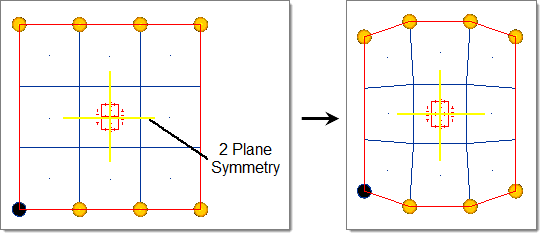

- Two Plane
- 2つの鏡面が、選択された軸とそれに続く軸(すなわちxとy、yとz、zとx)(デフォルト= x-軸とy-軸)に垂直に、その原点位置に置かれます。
- Three Plane
- 3つの鏡面が、すべての軸と垂直に、その原点位置に置かれます。
- Cyclical
- 2つの鏡面が、選択された軸(デフォルト= z-軸)に沿って置かれます。このときの鏡面は原点を通り、2つの面が成す角度が360の約数として指定された角度になるように作成されます。選択された軸周りにウェッジ(くさび形)が一定の頻度で反映される結果となります。

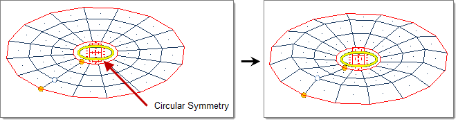

非リフレクティブの対称
非リフレクティブの対称定義は、linear、circular、planar、radial 2D、cylindrical、radial + linear、radial 3Dおよびsphericalです。これらは、ハンドルの移動が節点およびリンクした対称ハンドルの動きに影響し、1つを動かすことによってその他にも影響を及ぼします。
一般的に、非リフレクティブ対称を有するドメインのハンドルは、その対称タイプのシェイプであるかのように動作します。例えば、linear(線形)シンメトリーを有するドメインでは、ハンドルをx-軸方向の直線上にあるかのようにドメイン上でハンドルを動かすことができます。また、circular(円周)シンメトリーを有するドメインでは、ハンドルをz-軸を中心に描かれる円であるかのようにドメイン上でハンドルを動かすことができます。ドメインのエッジは、ハンドルと節点との関係を計算するの影響を与えます。非リフレクティブ対称は、対称タイプと似た形状で規則的なメッシュを有するドメインについて、最もよく機能します。例えば、円形対称性は、同心円状のメッシュを持つ丸いドメインに最適です。

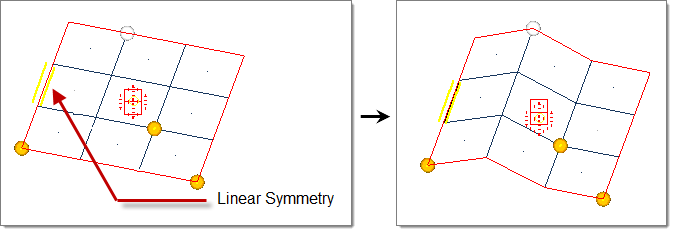

- Linear
- ハンドルは、ハンドル位置を通り、選択された軸(デフォルト= x-軸)に平行なライン上に配置されます。
- Circular
- ハンドルは、ハンドル位置を通り、選択された軸(デフォルト= z-軸)周りの円に配置されます。

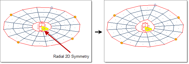

- Radial 2D
- ハンドルは、ハンドル位置を通り、選択された軸(デフォルト= z-軸)を始点とし、垂直に延長される放射線上に配置されます。

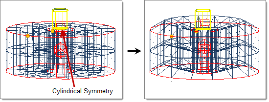

- Cylindrical
- ハンドルは、ハンドル位置を通り、選択された軸(デフォルト= z-軸)周りの円筒に配置されます。

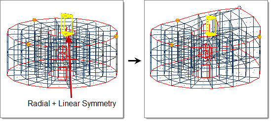

- Radial + Linear
- ハンドルは、ハンドル位置を通り、選択された軸(デフォルト= z-軸)を始点としたプレーンに配置されます。

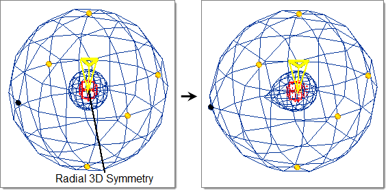

- Radial 3D
- ハンドルは、ハンドル位置を通り、原点を始点とする放射線上に配置されます。
