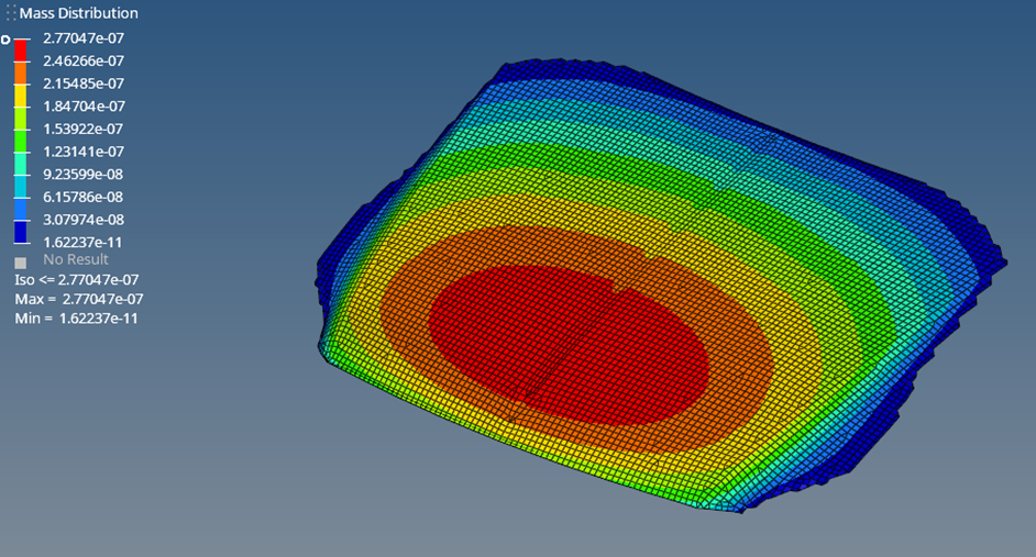

| /ADMAS/0 | Mass is added to each node of node group. Mass Type=0 in Solver Mass エンティティエディター. |
| /ADMAS/1 | Mass/N is added to each node of node group. N being the total number of nodes in the node group. Mass Type=1 in Solver Mass エンティティエディター. |
| /ADMAS/2 | Mass/Area - additional surface mass applied on the shell area. Mass Type=2 in Solver Mass エンティティエディター. |
| /ADMAS/3 | Additional mass distributed on the part-group. Mass Type=3 in Solver Mass エンティティエディター. |
| /ADMAS/4 | Final mass distributed on the part-group. Mass Type=4 in Solver Mass エンティティエディター. |
| /ADMAS/5 | Mass is added to each single node. Mass Type=5 in Solver Mass エンティティエディター. |
| /ADMAS/6 | Additional mass distributed on each single part. Mass Type=6 in Solver Mass エンティティエディター. |
| /ADMAS/7 | Final mass distributed on each single part. Mass Type=7 in Solver Mass エンティティエディター. |
図 1.
