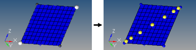

| 節点 |
- 節点間を補間する節点を少なくとも2つ選択します。
注: 入力節点は、節点リストで指定します。各節点はリスト内の次の節点とペアとなるようにします。
- 節点数:欄に、選択した各節点ペア間に作成する節点の数を入力します。
- バイアシングスタイルを選択します: linear、exponential、またはbell
curveのいずれかを選択します。
- バイアス強度欄に、値を入力します。
注: 節点は、形状上でなく、3D空間内に作成されます。

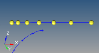

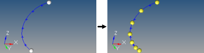

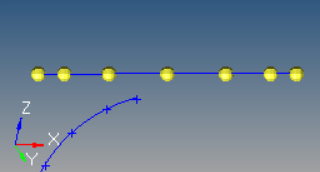

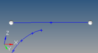

| ライン |
- ラインと少なくとも2つの節点を選択し、その間に節点を作成します。
- Node Listセレクターを使用して既存の節点を選択します。
入力節点は、節点リストで指定します。各節点はリスト内の次の節点とペアとなるようにします。 注: すべての入力節点は最初にライン上に投影されるため、節点は選択したライン上にある必要はありません。
- 節点数欄に、選択した各節点ペアの間に作成する節点の数を入力します。
- バイアスタイプを、linear、exponential、またはbell
curveのいずれかを選択します。
- バイアス強度欄に、値を入力します。

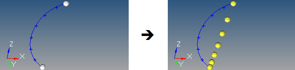

| Locations |
- 2箇所以上を選択し、その間を補間して節点を作成します。
curveのいずれかを選択します。
- バイアス強度欄に、値を入力します。
