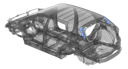

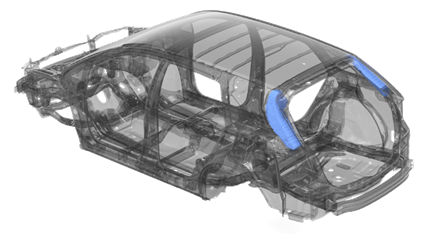

次の図に、1)作成されたローカル設計空間と、2)設計解釈の準備ができたトポロジー結果を示します。
図 1. ローカル設計空間
図 2. トポロジー結果

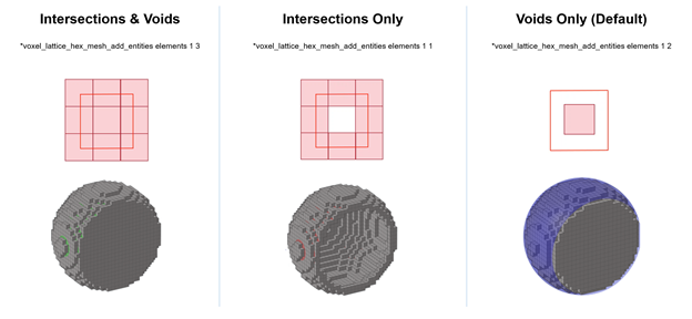

ローカル設計空間ワークフローでは、デフォルトで空隙にのみボクセルが作成されます。構造と交差するボクセルは作成されません。次の図の“Voids Only”をご参照ください。
図 3.
