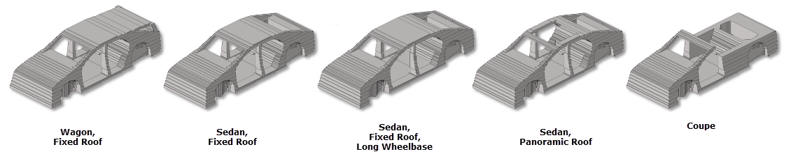

設計空間を編集して1つ以上のバリアントを生成することで、マルチモデルトポロジー最適化を促進できます。
図 1.

    図 3.
例:ボクセルメッシュの編集
HyperMeshツールの組み合わせを使用し、元のボクセル出力を変更して長いまたは短いホイールベースにする例。
Voxelツールの外でもボクセルを編集できますが、これは、距離がボクセルサイズの倍数である場合にのみ可能です。例えば、ボクセルサイズが10の場合、フェイスをドラッグする距離は10、20、30などである必要があります。大規模な変更が必要な場合は、ボクセルを削除、移動して、編集できます。
この例で、ボクセルメッシュを修正するために、ハイライト表示されているボクセルを切り離し、そのモデル部分をMoveツールによって目的の位置に移動してから、グローバルツールを使用してボクセルを再生成し、再びステッチしています。
注: これは、距離がボクセルサイズの倍数である場合にのみ可能です。例えば、ボクセルサイズが10の場合、フェイスをドラッグする距離は10、20、30などである必要があります。
図 4.
