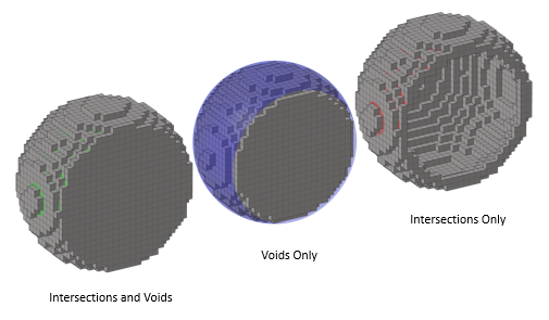

    1. ガイドバーで、をクリックします。
    2. Voxel size欄に、値を入力します。
    3. Create voxels at:欄で、以下のいずれかを選択します:
    • Intersections and Voids(デフォルト)
    • Voids only
    • Intersections only

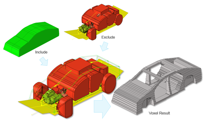

  3. 包含ボリュームエンティティを選択します。
    包含ボリュームエンティティによって、パッケージ領域の外側境界が定義されます。特に指定がない限り、選択した包含ボリュームエンティティ内の全スペースにはボクセルが作成されます。
    重要: 1つ以上の包含ボリュームエンティティを選択する必要があります。
    コンポーネント、要素、ライン、サーフェス、ソリッドがサポートされています。ガイドバーセレクターでエンティティタイプを変更します。
  4. オプション: 除外ボリュームエンティティを選択します。
    除外ボリュームエンティティによって、非設計パートやサブシステムが定義されます。除外ボリュームエンティティ内の全スペースには、ボクセルが作成されなくなります。

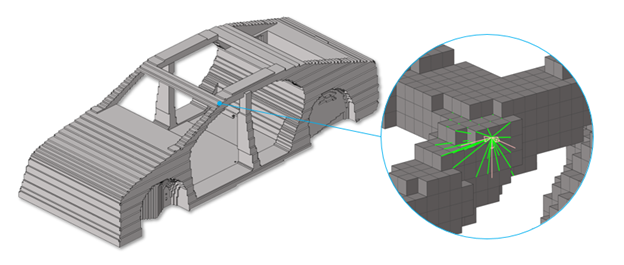

  6. Createをクリックします。
ボクセルは、パートの交差箇所に生成され、適切なパッケージ領域の空隙を埋めます。
図 3.
ボクセルが生成されると、次の2つの新しいエンティティが作成され、Modelブラウザに追加されます:設計空間と対称面。対称面は、ボクセル生成時にSymmetryオプションが使用されている場合にのみ表示されます。これらのエンティティはどちらも、さらに下流で使用される必要な情報を格納および永続化し、.hmバイナリファイルに保存されます。例えば、非設計パッケージ領域が変化した場合、除外エンティティを選択して更新するだけで、ボクセルを再生成できます。
設計空間エンティティを変更するには、このエンティティをブラウザで選択してから、Globalツールを起動します。ボクセルサイズ、包含 / 除外内容、対称の使用をすべて変更できます。出力コンポーネントは、Modelブラウザエンティティエディターでのみ変更できます。ボクセルを1つまたは複数のコンポーネントに編成することで、領域を代表的な製造可能パート(鋳造品や機械加工部品など)にグループ化できます。一般にこのような設計変数(または領域)には、特定のトポロジー最適化オプション(製造可能性を高めるための型抜き方向など)が適用されています。
荷重ケースのセットアップを処理するには、境界条件を別個の単一インクルードファイルにまとめるのが最も効率的です。境界条件がRBEを介して適用される場合は、それらのRBEもインクルードファイルに含める必要があります。ボクセルの作成時または更新時に、インクルードファイルをインポートして、RBEを新規または更新ボクセルに結合できます。このプロセスにより、設計の変更が可能になり、境界条件をすばやく簡単に再適用できます。
