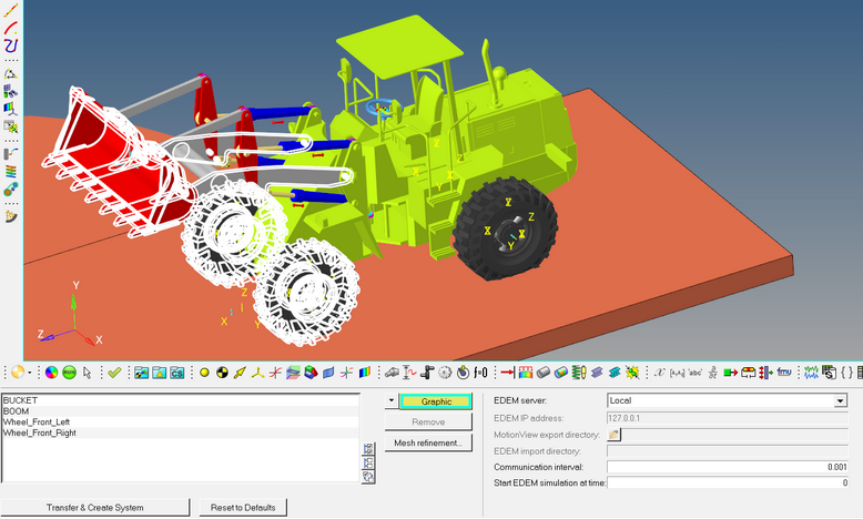

このツールを呼び出すには、Bulk Material Interfaceツールバーで EDEM Subsystemアイコンをクリックして以下のパネルを表示します。
図 2. EDEM Subsystemパネル

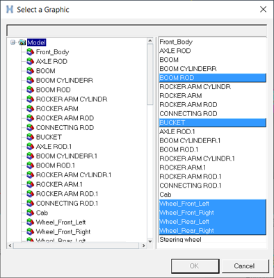

  1. EDEMでバルク材と相互作用するグラフィックス / ボディ / AutoTireを選択します。Bodyコレクターを使用する場合は、そのボディに関連付けられた有効なグラフィックスがすべて選択されます。グラフィックス領域では、Box、Cylinder、Sphere、Ellipsoid、CADGraphics、FileGraphicsのグラフィックスタイプを選択できます。
    • 弾性体(CMS)を選択するにはBodyコレクターを使用します。
    • AutoTireは、Pratt-Miller flexible tireの転送に使用できます。EDEMとの連成シミュレーションのためのflexible tireのセットアップの詳細については、AutoTire - 自動車用エンティティのドキュメントを参照してください。
    ヒント: 複数のグラフィックスを同時に選択するには、Select a Graphic/Bodyダイアログを使用します(以下のダイアログを表示するには該当のコレクターをダブルクリックします)。

  2. EDEMに転送するグラフィックス(CADGraphicsとPrimitives)のメッシュの粗さを制御するにはMesh Refinementボタンをクリックします。
    Maximum facet width ratio 要素の最大幅(m)。
    Curve chord tolerance factor 湾曲したエッジでの弦偏差を制御する許容係数。
    Surface plane tolerance factor 湾曲したエッジでのサーフェス偏差を制御する許容係数。

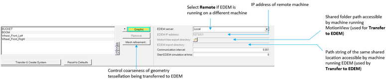

  3. 次のようにEDEM serverを選択します:
    1. MotionViewおよびMotionSolveと同じローカルマシン上でEDEMを稼働している場合はLocalを選択します。
    2. 別のマシン上でEDEMを稼働している場合はRemoteを選択します。
      1. EDEM IP address - EDEMアプリケーションを実行するマシンのIPアドレスを指定します。デフォルトでは、ローカルマシンを参照する127.0.0.1に設定されています。
      2. MotionView Export directory – リモートサーバー上のEDEMに形状を転送する場合にのみ使用します。両方のマシンからアクセスできる共有ディレクトリを選択します。MotionViewでは、このディレクトリを一時的な場所として使用し、形状を転送します。
      3. EDEM Import directory – 上記と同じ共有ディレクトリへのパス文字列ですが、EDEMを実行しているマシンで認識できるディレクトリです。
  4. MotionSolveとEDEMとの間の通信間隔をcommunication intervalで指定します。
  5. EDEM にジオメトリを転送して EDEM システムを作成するには、MotionViewでEDEM GUI とカップリングサーバをオンにして、Transfer and Create Systemをクリックします.MotionSolveのEDEM との連成に必要なエンティティを含むシステムがMotionViewモデルに追加されます。

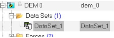

  7. 注: システム作成後にマシンのIPアドレスや通信間隔、Start EDEM simulation at timeを変更する場合は、システム内のデータセット'DataSet_1'を使用します。
    図 4. EDEMシステム内のデータセット
これで、EDEMとの連成シミュレーションに向けたシステムの準備が完了しました。

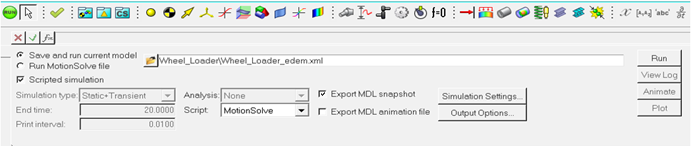

MotionView/MotionSolveのRunパネルを使用してシミュレーションを開始します。MotionViewによってMotionSolveが起動します。
MotionSolveは、指定されたマシンでEDEMにサブプロセスとして接続し(EDEMでカップリングサーバーをオンにしておく必要があります)、通信を開始します。以降は、システムを解析するためにユーザーによる操作が別途必要になることはありません。
図 5. MotionSolveとEDEMを組み合わせたシミュレーションを実行するためのユーザーインターフェース

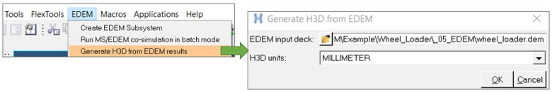

EDEM結果は、MotionViewのEDEMメニューにあるGenerate H3D from EDEM結果ツールを使用してH3Dフォーマットに変換することにより、HyperViewで表示できます。
図 6.
表示されたGenerate H3D from EDEMダイアログでEDEMモデルファイル(.dem)を指定し、変換先の単位を指定します。
注: EDEMの結果からH3Dを生成するのは、計算負荷の高いプロセスです。非常に大きなサイズの結果を得るには、ハイパフォーマンスコンピューティング(HPC)マシンを推奨します。

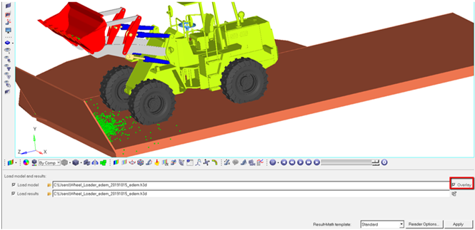

  1. MotionSolveのH3DをHyperViewのウィンドウに読み込むには、MotionViewのRunパネルにあるAnimateボタンを使用します。
  2. システム全体を1つの環境で可視化するには、Load Model and ResultsパネルのOverlayオプションを使用して、HyperViewでEDEMのH3Dをオーバーレイ表示します。
図 7. MotionSolveとEDEMを組み合わせたシミュレーションの結果をオーバーレイするためのユーザーインターフェース
