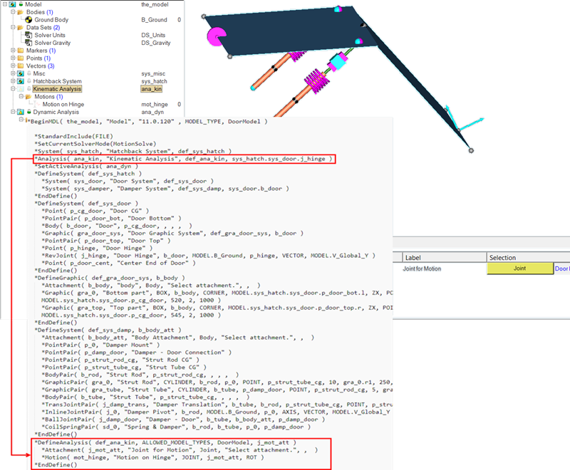

  • モデル全体の情報は、door.mdl(モデルファイル)の*BeginMDL - *EndMDLブロックに記述されている。
  • このモデルには、2つのシステムインスタンスとそれらの定義ブロックとは別に、キネマティックアナリシス(ana_kin)をインスタンス化する*Analysisステートメントがある。このアナリシスインスタンスは、モデルファイルの*DefineAnalysisブロックにあるアナリシス定義(def_ana_kin)を参照する。
    • ドアシステムのドアヒンジジョイントは、アナリシスへのアタッチメントとして渡される。このアタッチメントを使用するモーションが定義される。
    • モーションに関連するデータは、*BeginContext(ana_kin)ブロックにある。

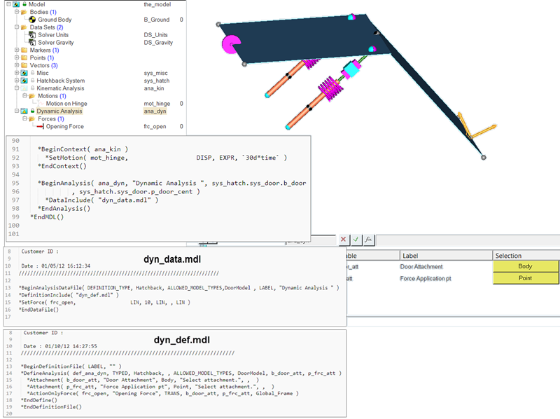

  • モデルファイルには、動力学アナリシスをインスタンス化する*BeginAnalysisブロックもある。
    • このブロックはデータファイル(dyn_data.mdl)を参照し、そのファイルは定義ファイル(dyn_def.mdl)を参照する。
    • ドアボディとドアの中央端点は、アタッチメントとしてこのアナリシスに渡される。フォースエンティティが、これらのアタッチメントを使用するように定義される。
    • フォースのデータは、データファイルに含まれている。
    • MDL構造は、アセンブリのそれと同様である。データは*BeginAnalysisDataFile内に含まれている。定義ファイルのアナリシス定義ブロック*DefineAnalysis*BeginAnalysisDefinitionFileにある。
      図 2.
