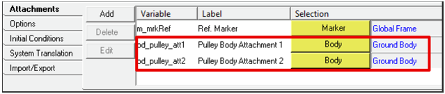

プーリーマウントボディの変更
デフォルトで、プーリーは回転ジョイントを経由してグラウンドボディに結合されます。この結合先を別のボディに変更するには、下の図に示すように、Projectブラウザでベルト-プーリーシステムを選択し、Attachmentsタブで結合先を変更します。
図 1.

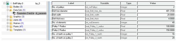

ベルトパラメータの変更
ベルトパラメータは、ベルト-プーリーシステム内で使用可能なデータセットParameters DataSetを通して変更することができます。
アクティブになっているパラメータは変更できますが、変更できないパラメータはグレイアウトされています。
図 4.
離散化した剛体ボディベルトの場合は、剛性パラメータとベルト張力をデータセットParameters Stiffness DataSetを使用して変更できます。
図 5.
