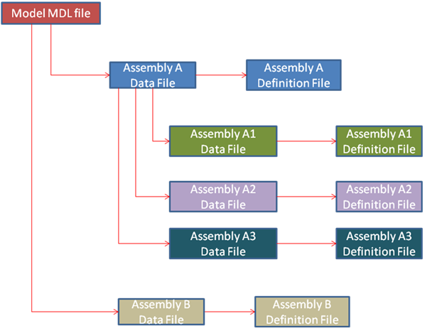

アセンブリを持つモデルの構造
アセンブリ階層はその深さに制限がなく、MDLシンタックスには、それが使用されている階層のレベルに関係なく、一貫性と独立性があります。下の図は、モデルがそのモデルツリーのルーツとは別にアセンブリ(複数可)を持つことができることを示しています。これらのアセンブリはそれぞれ、1つの関連付けされたデータファイルを参照します。また、これらのアセンブリデータファイルはそれぞれ、1つの定義ファイルを参照します。
図 1.
アセンブリには次の3つの主要要素があります:
  • Assemblyプレースホルダー
  • データファイル
  • 定義ファイル

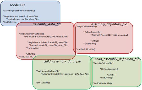

アセンブリのためのMDL
下の図は、上述の構造を、アセンブリと子アセンブリを持つ1つのモデルに必要なMDLブロック、ステートメント、および関連する定義ファイルとデータファイルのセットで示したものです(わかりやすくするために、詳しいシンタックスとコンテンツは省略されています)。
図 2.
*AssemblyPlaceholderステートメントは、空のアセンブリである親コンテナー(アセンブリまたはモデル)にアセンブリプレースホルダーを作成します。このプレースホルダーは、アセンブリデータファイルを参照する*DataIncludeステートメントを記述した*BeginAssemblySelectionブロックを参照することによって、アセンブリをプレースホルダーにインスタンス化します。
データファイルは、アセンブリ定義ファイルを参照する*DefinitionIncludeステートメントを保持する*BeginAssemblyDataFileブロックを収めています。この定義ファイルは、*DefineAssemblyブロックにエンティティの定義を収めています。また、システム、データセット、テンプレートなどの定義ベースのエンティティのインスタンス化に使用する他の*Defineブロックも置くことができます。*DefineXXXブロックはすべて、*BeginDefinitionFileブロックにあります。

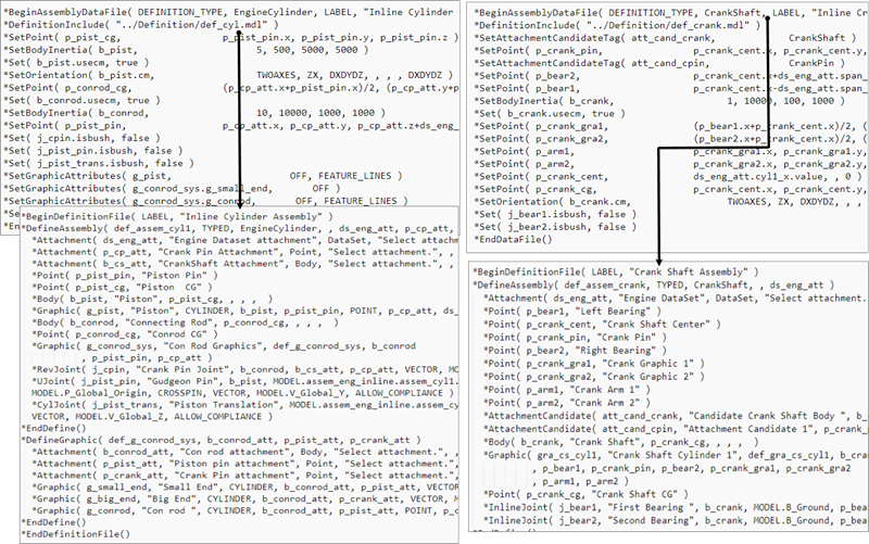

アセンブリの概念を説明する単気筒エンジン機構のモデル例が~hw_install/demos/mv_hv_hg/modeling/mdl_examples/container_entities/assemblyに用意されています。
図 3.
このモデルは、“Inline Engine Assembly”という名の概要レベルのアセンブリで構成され、このアセンブリは子アセンブリ“Cylinder 1 Assembly”および“Crank Shaft Single Cylinder Assembly”を備えています。

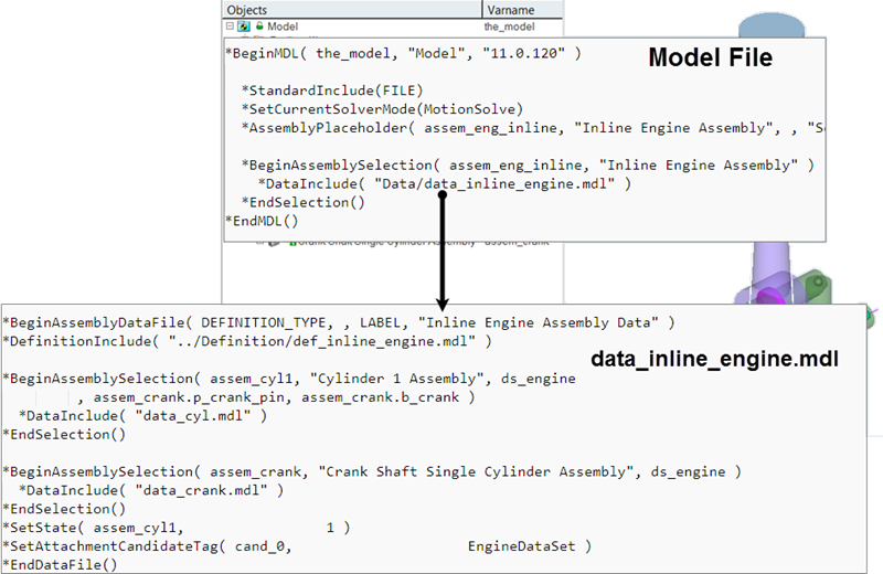

下の図は、MDL言語を用いてこのアセンブリを定義する方法を示しています。モデルMDLファイルには、*BeginAssemblySelectionブロックを参照する*AssemblyPlaceholderステートメント(assem_eng_inline)が記述されています。このブロックには、Inline Engine Assembly(data_inline_engine.mdl)のデータファイルを参照する*DataIncludeステートメントが記述されています。
図 4.

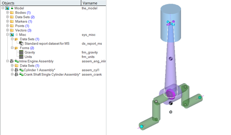

このデータファイルは、*BeginAssemblyDataFileの親ブロックを擁します。このデータファイルでは、*DefinintionIncludeステートメントを介してdefinition file def_inline_engine.mdlを参照します。この定義ファイルは、“Cylinder 1 Assembly”と“Crank Shaft Assembly”のためのアセンブリプレースホルダを*DefineAssemblyブロック内に含む、この最上レベルのアセンブリの定義を有しています。また、この定義ファイルにはデータセットの定義も含まれます。対応する*BeginAssemblySelectionブロックはデータファイルにあります。これらのブロックは、それぞれシリンダーアセンブリ(data_cyl.mdl)とクランクシャフトアセンブリ(data_crank.mdl)のデータファイルを参照します。データファイルには、定義内のエンティティに関連したデータも含まれます。
図 5.
