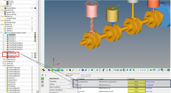

下の図は、4気筒エンジン内のCylinder 1システムを表しています。CrankshaftとEngine Caseボディは、Cylinder 1システムには含まれていません。これらのボディのいずれかとCylinder 1システムにあるボディとの間にジョイントまたはフォースを定義するには、変数名がb_crankshaftおよびb_enginecaseであるアタッチメントを、そのシステムへのアタッチメントとして宣言し、これら2つのボディを変数エンティティとして参照します。

システムやアセンブリのアタッチメントの管理方法については、アタッチメントの追加のトピックをご参照ください。

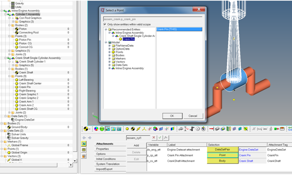

以下に示すのは、クランクピンのアタッチメントポイントを求めるCylinder 1アセンブリです。このアタッチメント(変数p_cp_att)には、“CrankPin”アタッチメントタグがあります。クランクシャフトアセンブリ内のクランクピンポイントは、値“CrankPin”をもつアタッチメント候補を有しています。
このアタッチメントのPointコレクターをクリックすると、Select a Pointダイアログに自動的に表示されるモデルツリーには、クランクシャフトアセンブリにあるクランクピンポイントを一覧表示したRecommended Entitiesフォルダが表示されます。

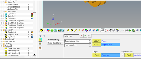

また、Projectブラウザでどのコンテナーを右クリックしても表示されるコンテキストメニューにも、Apply Attachment Candidatesオプションがあります。
図 4.
このオプションは、アタッチメント上のアタッチメントタグと同じ文字列をもつアタッチメント候補を含んだエンティティを探し出し、1つのコンテナについてすべてのアタッチメントを自動的に選択します。1つのアタッチメントについて複数の候補がある場合、手動で選択が可能なダイアログが表示されます。

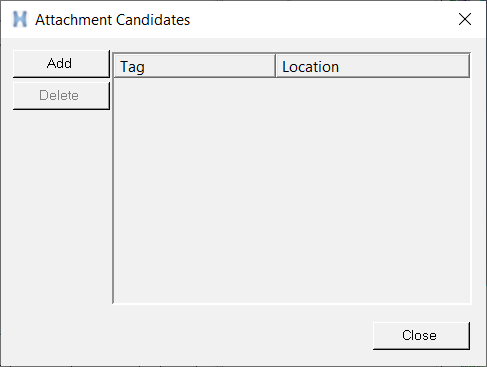

EntityパネルのAttachment Candidatesボタンを使用して、アタッチメント候補としてエンティティを宣言します。
