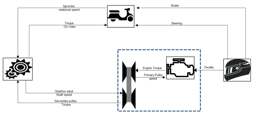

CVTパワートレインは、Control State Equation(CSE)によって記述されます。パワートレインへの入力は、スロットルと変速機入力シャフト速度です。出力はセカンダリプーリーのトルクです。オプションで、パワートレインへの2つのクランプ力の入力があります。CVTプロパティファイルにより、機械的CVTまたは電動 / 油圧CVT間の選択が可能になります。デフォルトでは、MSは機械的CVTをモデル化し、クランプ力はCVTプロパティファイル内のパラメータに基づいて計算されます。
図 1. CVTパワートレインの図| パラメータ | 内容 | 単位 | シンボル |
