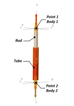

Graphics
MotionViewでは、2つの円筒のグラフィックスでショックアブソーバーのロッドとチューブが表されます。このパラメータでは、可視化のためにRodとTubeの半径を変更できます。
ショックアブソーバーの接続
ショックアブソーバーは2つのボディと2つのポイント間のラインに沿ってフォースを発生させます。ショックアブソーバーを追加すると、ガイドバーにボディとポイントコレクターが表示されます。ここには、Create Pairオプションも表示され、単体またはペアのエンティティの作成が可能になります。
  1. 1.ガイドバーで、接続する1番目のボディを選択します。
    • Body 1をクリックして、モデリングウィンドウからボディを選択します。
      または
    • Body 1 Advanced Selectorをクリックして、ダイアログから目的のボディを選択します。
  2. 同様にBody 2入力コレクターをクリックして、結合する2番目のボディを選択します。
  3. ポイントを選択して、ショックアブソーバーをBody 1に結合する位置を入力します。
    • Point on Body 1をクリックして、モデリングウィンドウからポイントを選択します。
      または
    • Point on Body 1 Advanced Selectorをクリックして、ダイアログから目的のポイントを選択します。
  4. 同様に、Point 2 on Body 2入力コレクターをクリックして、2番目のポイントを選択します。
  5. ショックアブソーバーのエンティティエディターを開いてパラメータを編集します。
    図 1. ショックアブソーバーの接続性
