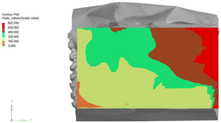

ボトムアウトシナリオの計算
ボトムアウトが発生すると、2ポイントのペナルティがバリア変形とOLCのペナルティに追加されます。
MPDBツールは、投影値(侵入値)を使用して、630mm以上侵入されている40mm×40mmの領域を検出することで、ボトムアウトシナリオが発生していないかを自動的にチェックします。
このプロセスの終了時に生成される自動レポート内で、固有のスライドが作成されます。
図 1. ボトムアウトシナリオAltair HyperWorks 2023の新機能に関する情報。
図 1. ボトムアウトシナリオ© 2023 Altair Engineering, Inc. All Rights Reserved.
