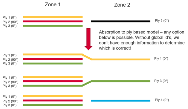

ゾーンベースのモデルからプライベースのモデルへの変換は、ゾーン上のグローバルなプライID / 名前の存在(PCOMPではなくPCOMPGがあるなど)により異なります。FE Absorb Pliesは、PCOMPなどのグローバルデータがないゾーンでも実行できますが、変換では、内部ロジックを使用して、ゾーン間のプライの結合方法を決定しています。

    変換が完了すると、積層材とプライが作成されます。しかし、グローバルIDや名前がプロパティで定義されていない場合、ゾーンベースのモデルからプライベースのモデルへの変換は与えられている情報だけで行うことができない場合があります。特に積層材の積み重ね順序については、多くの可能性が存在します。必要に応じて、積層材を確認し、順序を変更することを推奨します。
