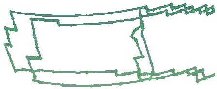

    図 1. 反復回数が0のスムージングの結果

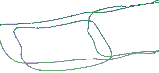

    図 2. 反復回数が20のスムージングの結果
