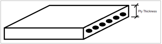

プライの材料と厚みの値。
一般にプライの厚みは、材料の単一プライの最終的な硬化した厚みとして定義されます。プライは、どの材料でできていてもかまいません(等方性、直交異方性、異方性、または他の任意の材料則)。
厚みは、プライ形状内のすべての要素に適用されます。プライに割り当てられたドレープテーブルを使用して、厚みを空間的に要素ごとにさらに変更できます。
図 1.
