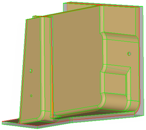

- Planes + Sweeps + Offsets
- 平面の部分またはスイープサーフェスの部分を中間サーフェスとして使用できる場所を特定します。モデル内の残りの場所、つまり、中立面サーフェスとして使用できない平面またはスイープサーフェス位置には、offsetオプションと同じアルゴリズムが使用され、モデルの側面からのオフセットによって中立面が作成されます。

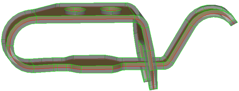

図 2. - Planes + Offsets
- モデルの中で、平面の部分を中間サーフェスとして使用できる場所を特定します。モデル内の残りの場所、つまり、中立面サーフェスとして使用できない平面位置には、Offsetオプションと同じアルゴリズムが使用され、モデルの側面からのオフセットによって中立面が作成されます。

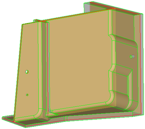

図 3. - Offsets
- モデルの側面サーフェスを中間方向にオフセットして配置することにより、中間サーフェスの部分を作成します。これは、中立面抽出のための従来のアプローチです。

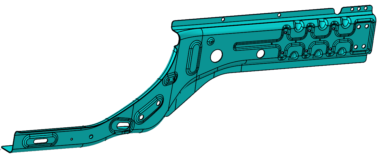

図 4. - Skin Offset
- モデル上の2つの最も大きいフェイスを自動的に検出し、その厚さを検出してから、一方の面をもう一方の面に向かって厚さの半分だけオフセットすることにより中間面を作成します。これは、中立面を作成する最も早い方法です。しかし、多くのモデルにおいて、適切に機能しません。
