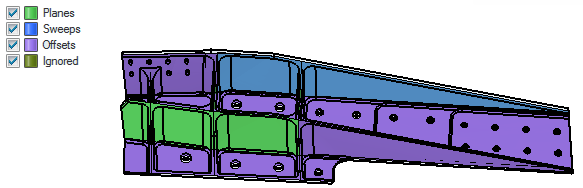

    中立面プレートはプレートタイプ別に色分けされています。
    図 2.

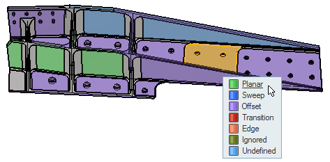

  3. 編集するサーフェスを選択します。
  4. マクロダイアログから、新しいプレートタイプを選択します。
    図 3.
  5. ガイドバーUpdate Midsurfacesをクリックします。

プレートとサーフェスのタイプ
中立面を編集する際に使用するプレートとサーフェスの種類の違い。
Midsurface
シェルのメッシュ作成で使用する薄肉ソリッドを表現するために作成するサーフェス。
図 4.
Planes
連続した平坦なプレート。
図 5.
Sweeps
形状のコンターを辿る連続したプレート。
図 6.
Offsets
ソース形状の片側からオフセット配置したプレート。
図 7.
Transitions
独立したプレートを接続するサーフェス。
図 8.
Edges
中立面の境界を定義するサーフェス。
図 9.
Ignored
中立面の抽出時に無視されるサーフェス。
このプレートタイプは、複雑なモデルを扱う場合に便利です。
図 10.
Unidentified
プレートタイプが割り当てられていないプレート。
中立面の抽出前にUnidentifiedプレートにプレートタイプを割り当てなかった場合、中立面抽出プロセス時にプレートタイプが割り当てられます。
図 11.
