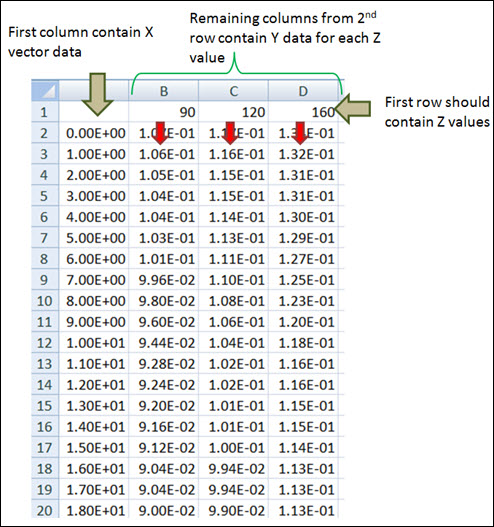

      .csvファイルのデータの正しい形式を以下に示します。
      図 1.
