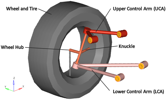

図 1. 1ピース仕様のロアコントロールアームを持つフロントダブルウィッシュボーン式サスペンションとオプションのサブシステム: コイルスプリング、ショックアブソーバー、および外部ジャウンスバンパーのサブシステム

- ホイールボディは、タイヤおよびリムの質量と慣性を表します。
- ホイールハブボディは、ブレーキローターなど、回転する他のボディの質量と慣性を表しますが、サスペンションを駆動する場合、このボディではハーフシャフトの質量と慣性は使われません。ホイールハブおよびブレーキローターには、関連するグラフィックスはありません。
- ホイールおよびホイールハブのパーツでは、重心としてWheel CGの位置が使用されます。
- 各ボディの重心(CG)は、ボディの形状から推定されます。その数式はPointパネルにコード化されていて、グラフィカルユーザーインターフェースで表示できます。より正確なCG位置がわかる場合は、それを使用してください。

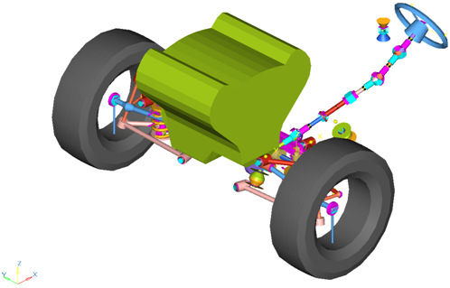

図 2. 1ピース仕様のロアコントロールアームがあるダブルウィッシュボーン式サスペンションを使用する車両前部半分のモデル

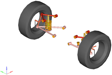

図 3. 1ピース仕様のロアコントロールアームがあるSLAサスペンションを使用する、フロントハーフビークルモデルのシステムおよびサブシステムのブラウザ表示

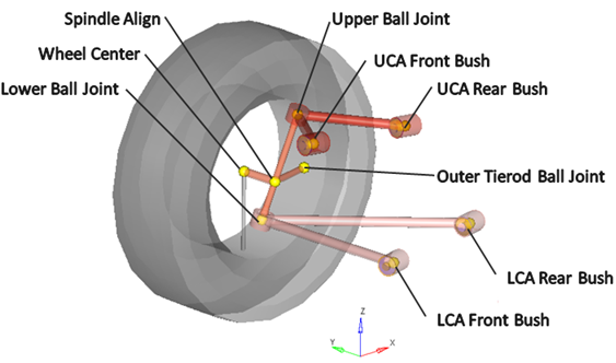

ポイント
図 4. 右側の主要ポイント – 1ピース仕様のロアコントロールアームがあるフロントダブルウィッシュボーン式サスペンション

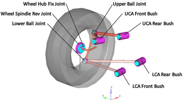

ボディ
図 5. 右側のボディ – 1ピース仕様のロアコントロールアームがあるフロントダブルウィッシュボーン式サスペンション
オプションのサブシステムにより、ボディがサスペンションに追加されることがあります。例えば、ショックアブソーバーにより、2つのボディ(ショックロッドとショックチューブ)が追加されます。
ブッシュおよびジョイント
| ラベル | Type | Body 1 | Body 2 | ポイント | 註 |
| Lower Ball Joint | 球 | ナックル | ロアコントロールアーム | ロア球ジョイント | |
| Upper Ball Joint | 球 | ナックル | アッパーコントロールアーム | アッパー球ジョイント | |
| Wheel Spindle | 回転 | ホイールハブ | ナックル | ホイール中心 | |
| Wheel Hub Fix Jt |
固定ジョイント | ホイール | ホイールハブ | ホイール中心 | Spindle complianceオプションがYesに設定されると、ジョイントタイプがユニバーサルに変更されます。 |
| LCA Front Bush | ブッシュ | ロアコントロールアーム | サブフレーム、車体、または地面 | LCAフロントブッシュ | CompliantオプションがNoに設定されている場合は、このブッシュは回転ジョイントになります。 |
| LCA Rear Bush | ブッシュ | ロアコントロールアーム | サブフレーム、車体、または地面 | LCAリアブッシュ | CompliantオプションをNoに設定すると、このブッシュは非アクティブになります。 |
| UCA Front Bush | ブッシュ | アッパーコントロールアーム | アッパーコントロールアーム | UCAフロントブッシュ | CompliantオプションがNoに設定されている場合は、このブッシュは回転ジョイントになります。 |
| UCA Rear Bush | ブッシュ | アッパーコントロールアーム | サブフレーム、車体、または地面 | UCAリアブッシュ | CompliantオプションをNoに設定すると、このブッシュは非アクティブになります。 |
図 6. 右側のジョイントとブッシュ:1ピース仕様のロアコントロールアームがあるダブルウィッシュボーン式サスペンション
