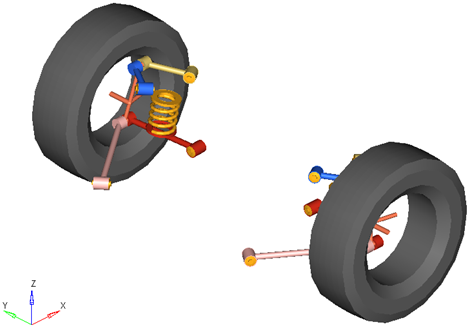

マルチリンク式サスペンションという名称は、3つ以上のリンクから構成されていることに由来しています。MotionViewのマルチリンク式サスペンションは、4つのリンクを持ち、一般に乗用車やオフロード車で使用されます。このサスペンションでは各リンクの位置を独立して決めることができるため、デザイナーは柔軟な設計ができます。
図 1. フロントマルチリンク式サスペンション
従来のデザインでは、コイルスプリング(または任意でトーションバー)、ショックアブソーバー、およびジャウンスバンパーは、1つのロアリンクとシャシーとの間で機能します。そのため、ロアリンクが荷重の大部分を支持し、ナックルの下端の動きを定めます。アッパーリンクは軽い荷重を支持し、ナックル上部の動きを定めます。ナックルのステアリングモーションは、ステアリングシステムのタイロッドおよびモーションによって制御されます。車両ライブラリでは、ステアリングシステムにタイロッドが含まれています。

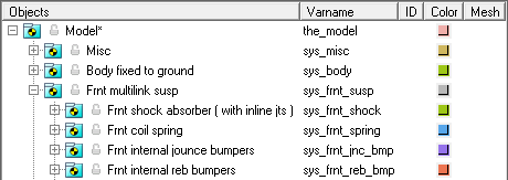

以下の図では、すべてのデータが読み込まれたフロントサスペンションモデルのシステムがProjectブラウザのビューに表示されています。フロントマルチリンク式サスペンションシステムには、4つの”子”システムがあります。
図 3. マルチリンク式サスペンションを使用するフロントハーフビークルモデルのシステムおよびサブシステムのブラウザ表示

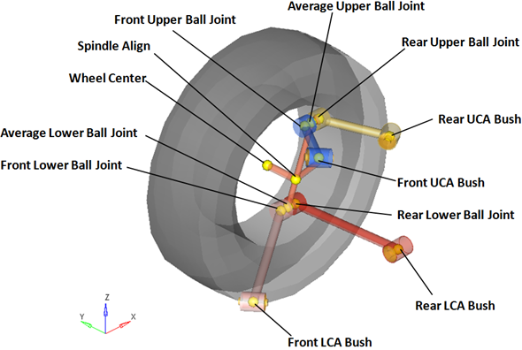

ポイント
ポイントによって、サスペンションのボディを互いに結合するジョイントとブッシュの位置を定めます。以下の図に、front multi-linkサスペンションの主要ポイントを示します。
図 4. 右側の主要ポイント – フロントマルチリンク式サスペンション
注: 上の図では、わかりやすいように、サスペンションの左側、ボディの重心位置を規定するポイント、およびオプションのサブシステム(スプリング、ダンパ、バンプストップ、およびスタビライザーバー)の位置を規定するポイントは省略されています。

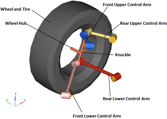

ボディ
front multi-linkサスペンションは、以下の図に示すボディで構成されています。
図 5. 右側のボディ – フロントマルチリンク式サスペンション
注: オプションのサブシステムにより、ボディがサスペンションに追加されることがあります。例えば、ショックアブソーバーにより、2つのボディ(ショックロッドとショックチューブ)が追加されます。オプションのサブシステムで追加されたボディは、わかりやすいように、上の図からは省略されています。

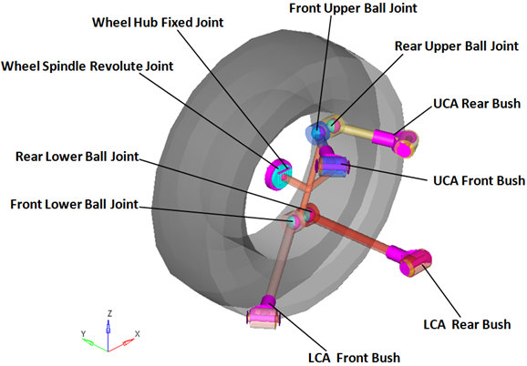

以下の図に、サスペンションでのジョイントとブッシュの位置を示します。
図 6. 右側のジョイントおよびブッシュ – 2つのロアコントロールアームがあるフロントマクファーソンストラット式サスペンション
