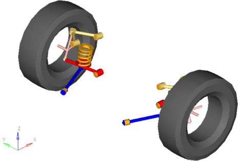

図 1. 2ピース仕様のロアコントロールアーム、およびオプションのコイルスプリング、ショックアブソーバー、外部ジャウンスバンパーサブシステムのあるフロントダブルウィッシュボーン式サスペンション
従来のデザインでは、コイルスプリング(または任意でトーションバー)、ショックアブソーバー、およびジャウンスバンパーは、ロアコントロールアームとシャシーの間で機能します。ロアコントロールアームは荷重の大部分を支持し、ナックルにおけるロアの球ジョイント位置の動きを定義します。アッパーコントロールアームは軽い荷重を支持し、ナックルにおけるアッパーの球ジョイント位置の動きを定義します。ナックルのステアリングモーションは、ステアリングシステムのタイロッドおよびモーションによって制御されます。車両ライブラリでは、ステアリングシステムにタイロッドが含まれています。

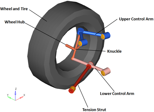

図 2. 2ピース仕様のロアコントロールアームがあるダブルウィッシュボーン式サスペンションを使用するフロントハーフビークルモデル

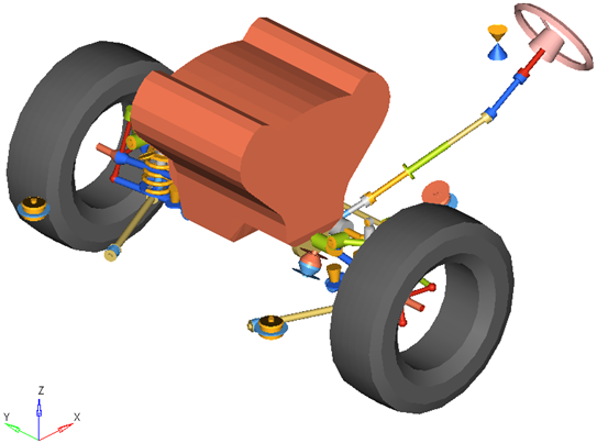

図 3. 2ピース仕様のロアコントロールアームがあるダブルウィッシュボーン式サスペンションを使用する、車両前半分のモデルのシステムおよびサブシステムのブラウザ表示

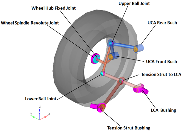

図 4. 右側の主要ポイント – 2ピース仕様のロアコントロールアームがあるフロントダブルウィッシュボーン式サスペンション

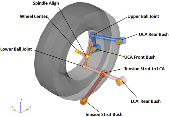

図 5. 右側のボディ – 1ピース仕様のロアコントロールアームがあるフロントダブルウィッシュボーン式サスペンション
オプションのサブシステムにより、ボディがサスペンションに追加されることがあります。例えば、ショックアブソーバーにより、2つのボディ(ショックロッドとショックチューブ)が追加されます。
