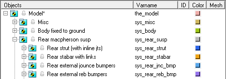

新しいサスペンションモデルを構築するときは、モデルに含まれるオプションのシステム(スタビライザーバーなど)をすべて使用してモデルを構築します。Projectブラウザを使用してオプションのシステムを直ちにオフにし、ベースサスペンションに対する解析を実行して適切な解が得られるようにします。オプションのシステムでデータを利用できるようになったら、これらオプションのシステムをアクティブにしてデータを読み込みます。
図 2. リアマクファーソンストラット式サスペンションを使用する車両後部半分のモデルのシステムおよびサブシステムのブラウザ表示

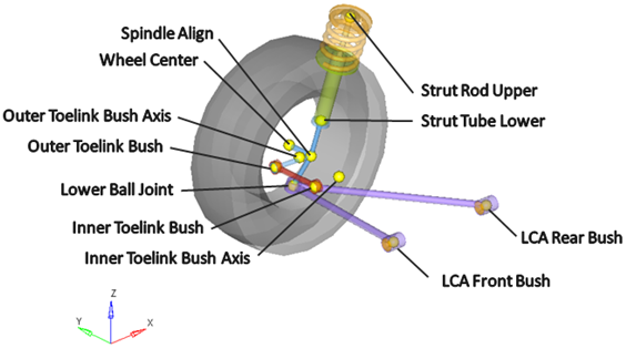

ポイント
図 3. 右側の主要ポイント – リアマクファーソンストラット式サスペンション

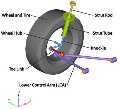

ボディ
図 4. 右側のボディ – リアマクファーソンストラット式サスペンション

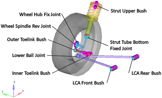

ブッシュおよびジョイント
ラベル | Type | Body 1 | Body 2 | ポイント | 註 |
Lower Ball Joint | 球 | ナックル | ロアコントロールアーム | ロア球ジョイント | |
Wheel Spindle | 回転 | ホイールハブ | ナックル | ホイール中心 | |
Wheel Hub Fix Jt |
固定ジョイント | ホイール | ホイールハブ | ホイール中心 | |
LCAフロントブッシュ | ブッシュ | ロアコントロールアーム | サブフレーム、車体、または地面 | LCAフロントブッシュ | CompliantオプションがNoに設定されている場合は、このブッシュは回転ジョイントになります。 |
LCA Rear Bush | ブッシュ | ロアコントロールアーム | サブフレーム、車体、または地面 | LCAリアブッシュ | CompliantオプションをNoに設定すると、このブッシュは非アクティブになります。 |
Inner Toe Link Bush | ユニバーサルジョイント | トーリンク | サブフレーム、車体、または地面 | インナートーリンクブッシュ | |
アウタートーリンクブッシュ | 球ジョイント | トーリンク | ナックル | アウタートーリンクブッシュ | |
Strut Tube Bottom Fixed Joint | 固定ジョイント | ストラットチューブ | ナックル | ストラットチューブ下部 | |
Strut Upper Bush | ユニバーサルジョイント | ストラットチューブ | 車体 | スラット上部 |
図 5. 右側のジョイントおよびブッシュ - リアマクファーソンストラット式サスペンション
