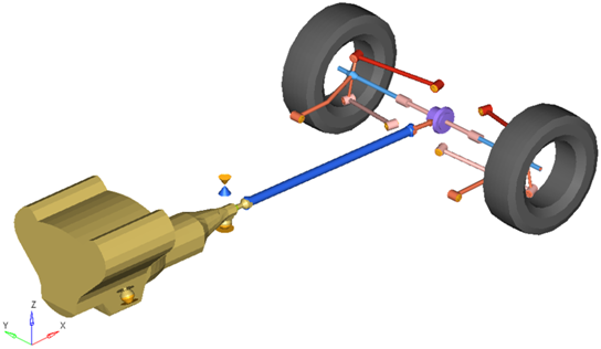

図 1. リアトレーリングアーム式サスペンション

図 2. トレーリングアーム式サスペンションを使用する車両後ろ半分のモデル

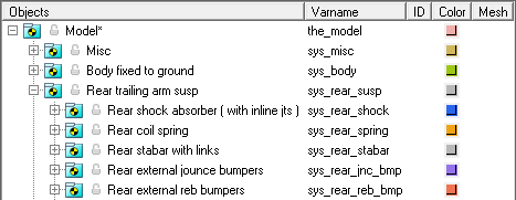

図 3. トレーリングアーム式サスペンションを使用する車両後ろ半分のモデルのシステムおよびサブシステムのブラウザ表示

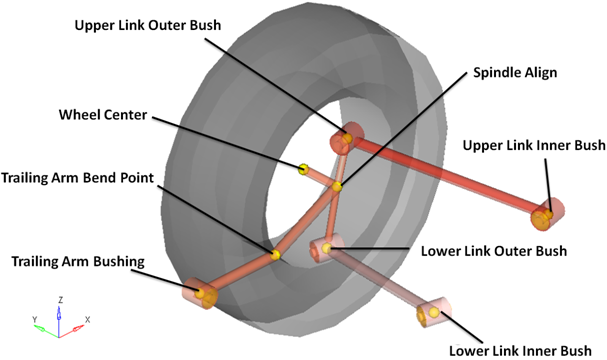

ポイント
図 4. 右側の主要ポイント – リアトレーリングアーム式サスペンション

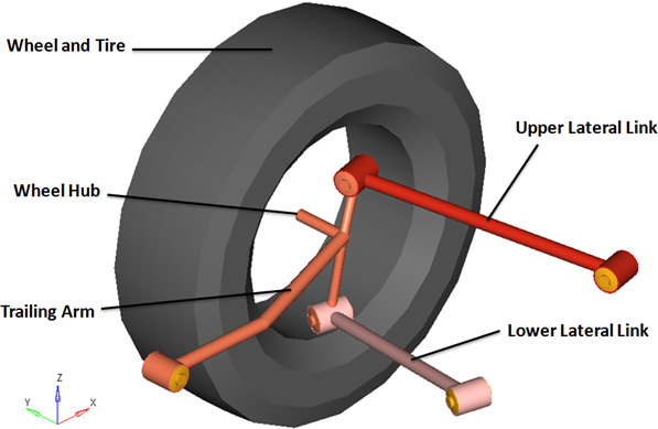

ボディ
図 5. 右側のボディ – リアトレーリングアーム式サスペンション
- ホイールハブボディには関連するグラフィックスがないため、上の図では示されていません。
- 右側のボディのみが表示されています(左側のボディと対称であるため)。また、わかりやすいように、上の図からはコイルスプリングが省略されています。

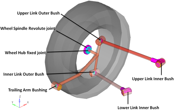

ブッシュおよびジョイント
ラベル | Type | Body 1 | Body 2 | ポイント |
Wheel Spindle Joint | 回転 | ホイールハブ | トレーリングアーム | ホイール中心 |
ホイールハブ固定ジョイント | 固定 | ホイール | ホイールハブ | ホイール中心 |
Trailing Arm Bush | ボール | トレーリングアーム | 車体 | Trailing Arm Bush |
ロアリンクのアウターブッシュ | ボール | ロアのラテラルリンク | トレーリングアーム | ロアリンクのアウターブッシュ |
Upper Link Outer Bush | ボール | アッパーのラテラルリンク | トレーリングアーム | アッパーリンクのアウターブッシュ |
Lower Link Inner Bush | ユニバーサル | ロアのラテラルリンク | 地面 | ロアリンクのインナーブッシュ |
アッパーリンクのインナーブッシュ | ユニバーサル | アッパーのラテラルリンク | 地面 | アッパーリンクのインナーブッシュ |
図 6. 右側のジョイントとブッシュ:リアトレーリングアーム式サスペンション
