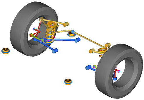

図 1. 1ピース仕様のロアコントロールアームを持つリアダブルウィッシュボーン式サスペンションとオプションのサブシステム:外部ジャウンスバンパー / リバウンドバンパーおよびスタビライザーバーサブシステム
- ホイールは、固定ジョイントを使用してホイールハブに結合されます。
- ホイールハブは、回転ジョイントを使用してナックルに結合されます。
- ナックルは、球ジョイントを使用してアッパーコントロールアーム(UCA)とロアコントロールアーム(LCA)に結合されます。
- アッパーコントロールアームとロアコントロールアームは、2つのブッシュを使用してサブフレームまたはシャシーに結合されます。
- ロアコントロールアームは、単一の剛体(1ピース仕様のLCA)としてモデル化されます。
- ライブラリ内のサスペンションは左右対称です。

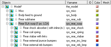

新しいサスペンションモデルを構築するときは、モデルに含まれるオプションのシステム(スタビライザーバーなど)をすべて使用してモデルを構築します。Projectブラウザを使用してオプションのシステムを直ちにオフにし、ベースサスペンションに対する解析を実行して適切な解が得られるようにします。オプションのシステムでデータを利用できるようになったら、これらオプションのシステムをアクティブにしてデータを読み込みます。
図 2. 1ピース仕様のロアコントロールアームがあるダブルウィッシュボーン式サスペンションを使用する、車両後ろ半分のモデルのシステムおよびサブシステムのブラウザ表示

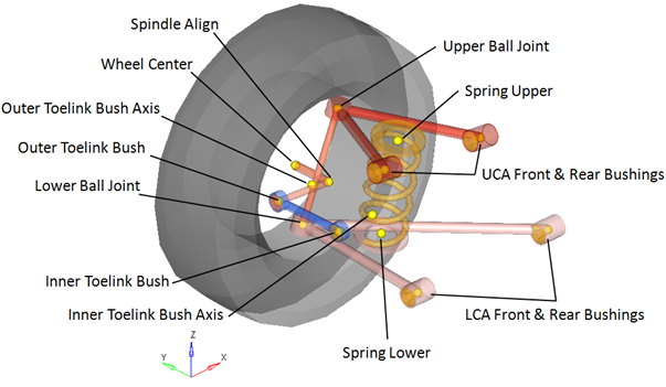

ポイント
図 3. 右側の主要ポイント – 1ピース仕様のロアコントロールアームがあるリアダブルウィッシュボーン式サスペンション

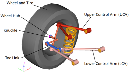

ボディ
図 4. 右側のボディ – 1ピース仕様のロアコントロールアームがあるリアダブルウィッシュボーン式サスペンション
- ホイールハブボディには関連するグラフィックスがないため、上の図では示されていません。
- 右側のボディのみが表示されています(左側のボディと対称であるため)。また、わかりやすいように、上の図からはコイルスプリングが省略されています。

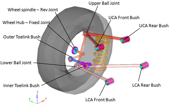

ブッシュおよびジョイント
| ラベル | Type | Body 1 | Body 2 | ポイント | 註 |
| Lower Ball Joint | 球 | ナックル | ロアコントロールアーム | ロア球ジョイント | |
| Upper Ball Joint | 球 | ナックル | アッパーコントロールアーム | アッパー球ジョイント | |
| Wheel Spindle | 回転 | ホイールハブ | ナックル | ホイール中心 | |
| Wheel Hub Fix Jt |
固定ジョイント | ホイール | ホイールハブ | ホイール中心 | Spindle complianceをYesに設定すると、ジョイントタイプがユニバーサルへ変更され、ブッシュが重ね合わされて、ホイールのベアリングのコンプライアンスがモデル化されます。 |
| LCA Front Bush | ブッシュ | ロアコントロールアーム | サブフレーム、車体、または地面 | LCAフロントブッシュ | CompliantオプションがNoに設定されている場合は、このブッシュは回転ジョイントになります。 |
| LCA Rear Bush | ブッシュ | ロアコントロールアーム | サブフレーム、車体、または地面 | LCAリアブッシュ | CompliantオプションをNoに設定すると、このブッシュは非アクティブになります。 |
| UCA Front Bush | ブッシュ | アッパーコントロールアーム | サブフレーム、車体、または地面 | UCAフロントブッシュ | CompliantオプションがNoに設定されている場合は、このブッシュは回転ジョイントになります。 |
| UCA Rear Bush | ブッシュ | アッパーコントロールアーム | サブフレーム、車体、または地面 | UCAリアブッシュ | CompliantオプションをNoに設定すると、このブッシュは非アクティブになります。 |
| インナートーリンクブッシュ | ユニバーサルジョイント | トーリンク | サブフレーム、車体、または地面 | インナートーリンクブッシュ | |
| アウタートーリンクブッシュ | 球ジョイント | トーリンク | ナックル | アウタートーリンクブッシュ |
図 5. 右側のジョイントとブッシュ:1ピース仕様のロアコントロールアームがあるリアダブルウィッシュボーン式サスペンション
