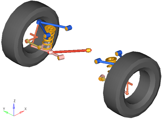

図 1. 2ピース仕様のロアコントロールアーム、およびオプションのコイルスプリング、ショックアブソーバー、外部ジャウンスバンパーサブシステムのあるリアダブルウィッシュボーン式サスペンション

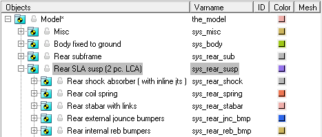

図 3. 2ピース仕様のロアコントロールアームがあるダブルウィッシュボーン式サスペンションを使用する、車両後ろ半分のモデルのシステムおよびサブシステムのブラウザ表示

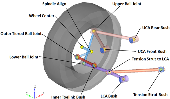

ポイント
図 4. 右側の主要ポイント – 2ピース仕様のロアコントロールアームがあるリアダブルウィッシュボーン式サスペンション

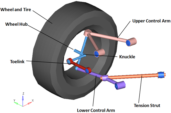

ボディ
図 5. 右側のボディ – 2ピース仕様のロアコントロールアームがあるリアダブルウィッシュボーン式サスペンション
- ホイールハブボディには関連するグラフィックスがないため、上の図では示されていません。
- 右側のボディのみが表示されています(左側のボディと対称であるため)。また、わかりやすいように、上の図からはコイルスプリングが省略されています。

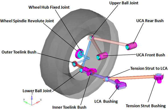

ブッシュおよびジョイント
| ラベル | Type | Body 1 | Body 2 | ポイント | 註 |
| Lower Ball Joint | 球 | ナックル | ロアコントロールアーム | ロア球ジョイント | |
| Upper Ball Joint | 球 | ナックル | アッパーコントロールアーム | アッパー球ジョイント | |
| Wheel Spindle | 回転 | ホイールハブ | ナックル | ホイール中心 | |
| Wheel Hub Fix Jt |
固定ジョイント | ホイール | ホイールハブ | ホイール中心 | Spindle complianceをYesに設定すると、ジョイントタイプがユニバーサルへ変更され、ブッシュが重ね合わされて、ホイールのベアリングのコンプライアンスがモデル化されます。 |
| Tension Strut Bushing | ユニバーサル | テンションストラット | サブフレーム、車体、または地面 | テンションストラットのブッシュ | CompliantオプションがNoに設定されると、このジョイントのコンプライアンスは“オフ”に設定され、純粋なユニバーサルジョイントとして動作します。 |
| LCA Bushing | ブッシュ | ロアコントロールアーム | サブフレーム、車体、または地面 | LCAリアブッシュ | CompliantオプションがNoに設定されると、このジョイントのコンプライアンスは“オフ”に設定され、純粋なユニバーサルジョイントとして動作します。 |
| UCA Front Bush | ブッシュ | アッパーコントロールアーム | サブフレーム、車体、または地面 | UCAフロントブッシュ | CompliantオプションがNoに設定されている場合は、このブッシュは回転ジョイントになります。 |
| UCA Rear Bush | ブッシュ | アッパーコントロールアーム | サブフレーム、車体、または地面 | UCAリアブッシュ | CompliantオプションをNoに設定すると、このブッシュは非アクティブになります。 |
| Inner Toe Link Bush | ユニバーサルジョイント | トーリンク | サブフレーム、車体、または地面 | インナートーリンクブッシュ | CompliantオプションがNoに設定されると、このジョイントのコンプライアンスは“オフ”に設定され、純粋なユニバーサルジョイントとして動作します。 |
| アウタートーリンクブッシュ | 球ジョイント | トーリンク | ナックル | アウタートーリンクブッシュ | CompliantオプションがNoに設定されると、このジョイントのコンプライアンスは“オフ”に設定され、純粋な球ジョイントとして動作します。 |
図 6. 右側のジョイントとブッシュ:2ピース仕様のロアコントロールアームがあるリアダブルウィッシュボーン式サスペンション
