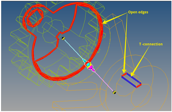

    • サーフェスメッシュの接触の方向を可視化するにはHighlight contact sideを選択します。接触しているサーフェスの側は赤色で、材料の側は青色で示されます。
    • サーフェスメッシュにある不連続性(オープンエッジやT接合など)を可視化するにはHighlight mesh errorsを選択します。オープンエッジは赤いラインで、T接合は青いラインでハイライト表示されます。視認性を高めるには、関連するグラフィックコンポーネントの描写を影なしモードに切り替えます。
      注: メッシュエラーが検出されなかった場合は、このオプションが無効になり、No mesh errorsが表示されます。

  • 接触に関連する個々のグラフィックスは、閉じたボリュームを形成する必要があります。すなわち、グラフィックメッシュには、オープンエッジやT接合が含まれていてはいけません。オープンエッジやT接合をチェックするには、Highlight mesh errorsオプションを使用します。
    図 1.

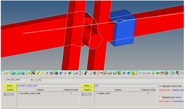

  • メッシュの法線は、接触の方向を指していなければなりません。法線の向きがビューアーを指しているように見える際、サーフェスメッシュの側は、接触の側です。反対方向から見ている場合、それは材料側と呼ばれます。正しい接触の方向を設定するには、パネル内のMaterial InsideおよびHighlight contact sideオプションを使用します。以下は、Material InsideおよびHighlight contact sideオプションがどのように働くかの例です:
    図 2.
    両方のグラフィックスでMaterial Insideオプションをアクティブにしている場合、Highlight contact sideオプションにチェックマークを入れると、グラフィックスの外側から見たときにこれら両方のグラフィックスが赤色で表示されます。
    特定のケースで接触の方向が逆である場合、Material Insideフラグは逆転され得ます。

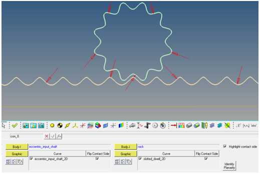

    • Flip Contact Sideをクリックして、接触するカーブグラフィックの側部を指定します。矢印で指されるカーブの側は、その接触する側を示しています。このフラグを変更すると、接触の方向が逆になります。
    • カーブの接触の方向を可視化するにはHighlight contact sideを選択します。
    • 接触に関与するカーブの平坦性をチェックするにはIdentity Planarityを選択します。このツールでは、Body Iで基準として最初に選択したグラフィックを考慮しながら、各カーブが平坦かどうかと、カーブどうしが同一平面上にあるかどうかがチェックされます。
注:
  • 2次元接触に関連した個々のカーブグラフィックスは、平面のカーブのみを使用していなければなりません。平面のカーブは、そのデータポイントをすべて単一の平面内に有します。
  • 現時点で、MotionViewでは、2D接触に使用可能なカーブグラフィックスの作成で、3Dデカルト / パラメトリックカーブのみをサポートしています。以下は、Highlight contact sideオプションがどのように働くかの例です:
    図 3.
    上の例は、カーブ群とそれらの間に定義された2次元接触を含んだラックとピニオンを示しています。矢印が指している(外側の)ピニオンの側は、接触する可能性がある側を示しています。同様に、ピニオンカーブ上の矢印は、外側からそれを指している矢印群を有しています。
    外側から接触する可能性がある場合、Flip Contact Sideオプションを使用することができます。
