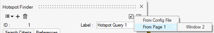

ホットスポット検出ツールを使用して、プロットされた結果に基づいてモデルにおけるクリティカルな領域を見つけ、選択セット、しきい値、最小分離、および荷重ケースに基づいてエンティティをフィルタリングします。また、検出結果を注釈や画面上に表示されている選択可能な詳細データと共にプロットすることができます。
