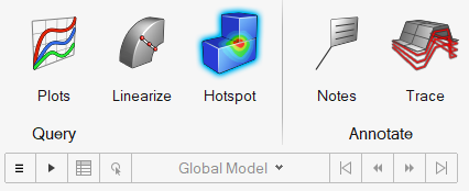

ホットスポット検出ツールを使用して、プロットされた結果に基づいてモデルにおけるクリティカルな領域を見つけ、選択セット、しきい値、最小分離、および荷重ケースに基づいてエンティティをフィルタリングします。また、検出結果を注釈や画面上に表示されている選択可能な詳細データと共にプロットすることができます。
Quick Hotspotツールでは、特定の選択対象内の結果の最高値または最低値を有するエンティティを検出して、この情報を注釈に表示することができます。
指定されている解析とサブケースに基づいて計算されたデフォルトの基準値を使用した基本的なホットスポット検索を実行します。
デフォルトの検出基準は、表示されているすべてのエンティティを通してホットスポットを検索し、凡例の最大値の80%以上にしきい値を設定し、ホットスポット間をモデルの境界ボックス内の最大対角線の長さの10%で区切り、上位5つの値を表示します。
