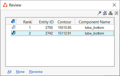

  1. Tableアイコンをクリックして、ホットスポットの検出結果を表形式で確認します。
    ホットスポットリストを含むテーブルがモデリングエリアに表示されます。
  2. オプション: テーブルの表示位置を変更するには、ガイドバーでテーブルのロックを解除して、テーブルの右上にあるアイコンをクリックして、ドラッグします。
  3. row highlighterを使用して、モデリングウィンドウからホットスポットを表示または非表示にします。

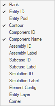

  4. ホットスポットレビューテーブルにデータを追加するには、テーブルのカラムヘッダーを右クリックして、ホットスポットに関する必要なデータを選択します。
    注: HyperView - MultiCoreプロファイルでは、1つの結果(例えば応力)に基づいてホットスポット検索を実行し、ホットスポットの位置に追加の結果(例えばひずみ)を表示することができます。そのためには、前もって表示させたい結果をすべてキャッシュしておくことが必要です。

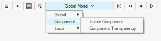

  6. ガイドバーのドロップダウンメニューでホットスポットの表示モードを変更します。
    図 3.
    グローバルビューカテゴリは、全体(グローバル)モデルのにおけるホットスポットを表示するビューモードで構成されています。現在のクエリからのすべてのホットスポットが表示され、モードの選択に応じて、選択されたホットスポットまたはホットスポット周辺の全体の詳細が表示されます。マスクされた部分は半透明表示され、グローバルな視点を提供します。
