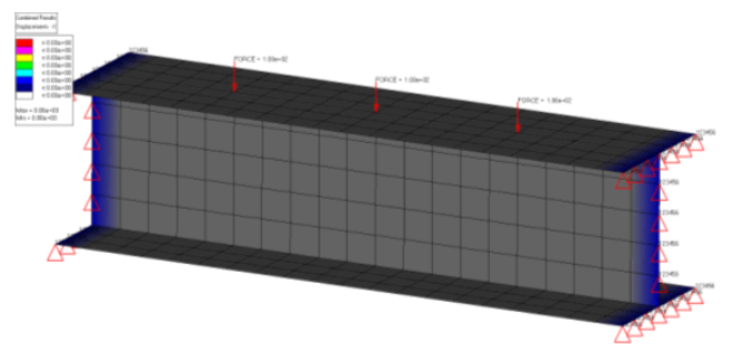

モデルのコンター
Contour Loadsツールの設定とモデルのコンターの例を示します。
図 2. 元のモデル
図 3. Contour Loadユーティリティ
図 4. 荷重を示すコンター - MAGデータタイプ
図 5. 変位を示すコンター - Xデータタイプ
