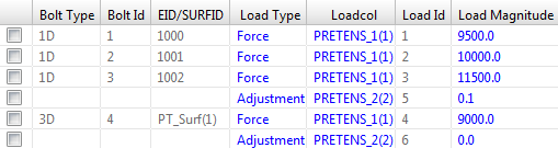

ボルトプリテンションセクション:
以下のモデルには、ID 1、2、3、4の4つのボルトプリテンションセクションがあり、それぞれ9500、10000、11500、9000の予荷重がかかります。
図 4.

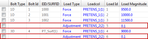

ボルトセクション3と4のみに0.1のプリテンションの調整荷重を加える必要があります。そのためには、セクション3と4のチェックボックス(上図)を選択し、Add Loadをクリックします。選択された各ボルトセクションの下に、さらに1つのプリテンション荷重が加えられます。
図 5.
表の左側を見ると、モデルには4つのプリテンションボルトセクションがあり、そのうちのいくつかは複数のプリテンション荷重がかかっていることがわかります。
この例では、すべてのボルトの荷重は荷重コレクターPRETENS_1に保存され、ボルト3と4の調整荷重は別の荷重コレクター PRETENS_2 に保存されます。

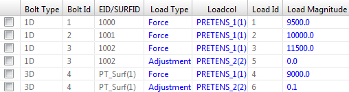

View Pretension Managerテーブルのビュー構成モードを制御します。プルダウンから2つのオプションが選択できます:
  • By Bolt (default)を選択すると、同じプリテンションボルトのセクションに複数の荷重をかける場合は、その直下に表示され、階層ツリー形式で表示されます。
    図 6.
  • Allを選択すると、同じプリテンションボルトセクションに複数の荷重を適用する場合、階層構造のないフラットな表示構造を使用して、その直下に表示されます。ボルトプリテンションセクションのタイプとIDは、モデル内のすべてのプリテンション荷重に対して表示されます。
    図 7.
