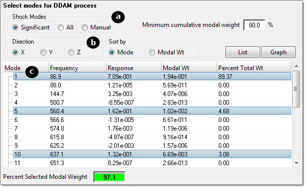

DDAMプロセスに使用するモードを選択します。
Shock Modesでモードタイプを選択します。
- Significantを選択すると、モード寄与率に基づいて累積寄与度に達するまでモードが自動的に選択されます。
- Allを選択すると、すべてのモードが自動的に選択されます。このオプションは、非常に大きなモデルおよび周波数幅においては、出力ファイルのサイズの観点から非現実的です。このオプションは出力ファイルが小さい場合に使用することを推奨します。
- Manualを選択すると、任意のモードを手動で選択できます。
- Directionの下で方向を選択します。
Manualを選択した場合、一覧からモードを選択します。
注: デフォルトでは、80パーセントのminimum cumulative model weightが達成されるまで最大の寄与度を持つモードが選択されます。これらのモードは灰色でハイライトされます。デフォルトでは、これらのモードはX方向における寄与で表示されます。現在選択されているモード寄与率の合計が、Percent Selected Modal Weight欄に表示されます。緑は最小寄与度より大きい寄与率を意味し、黄色は最小寄与度に近い寄与率を意味し、赤はそれ以上のモードが必要であることを意味します。
図 2.

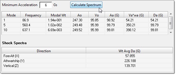

Calculate Spectrumをクリックします。
衝撃スペクトラム曲線が計算され、モード表と重みつきの平均Da値が入力されます。

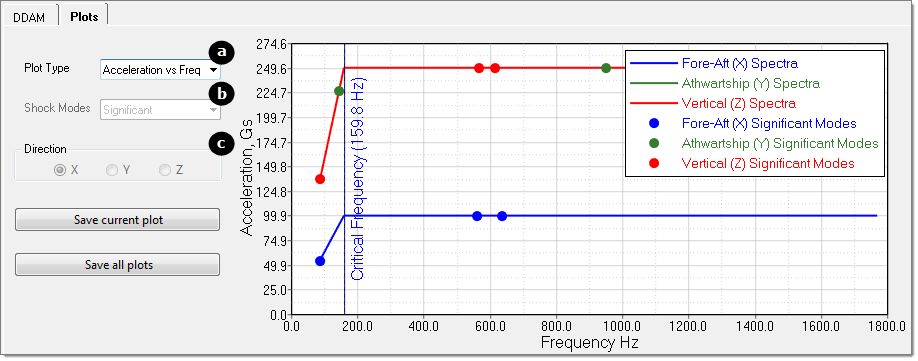

衝撃スペクトラム曲線のプロットを表示します。
Plotsタブに移動して、Plot
Typeを選択します。
- Acceleration vs. Frequencyを選択し、衝撃スペクトラム計算後に利用可能となる線グラフを表示します。
- Frequency vs. Modeを選択し、結果ファイルインポート後に利用可能となる棒グラフを表示します。
- Effective weight vs. Frequencyを選択し、結果ファイルインポート後に利用可能となる棒グラフを表示します。
- Shock Modeを選択します。
- Directionを選択します。
図 5. -
