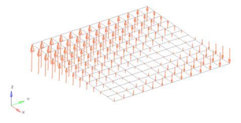

図 3. 平面と集中荷重を適用するための線形関数 magnitude = 20 – (5*x+2*y):. X-Y平面に平行で、原点が中心である20 x 20の平らな平面。

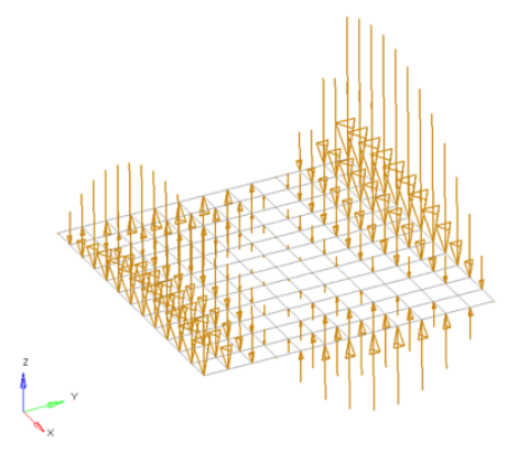

図 4. 平面と多項式関数 Magnitude = x^2-2y^2+x*y+x+y. X-Y平面に平行で、原点が中心である20 x 20の平らな平面。
