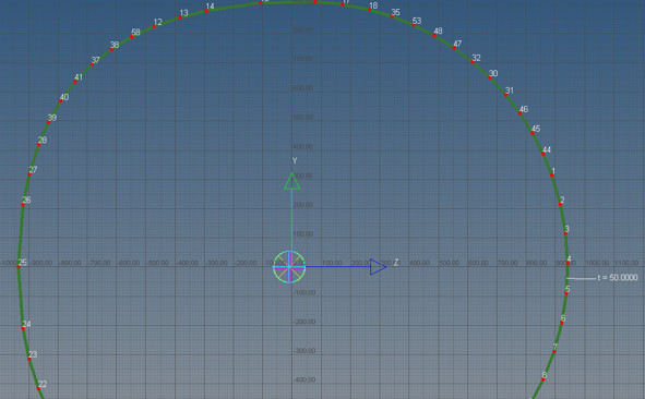

図 1. ビームの作成場所となるパネルサーフェスエッジ(緑のエッジ)を含むシェル要素モデル
- すべてのサーフェスエッジを選択します。このツールは、フリーの浮遊ラインを持たないサーフェスエッジに対して機能します。したがって、すべてのフリーラインをマスクするか削除する必要があります。

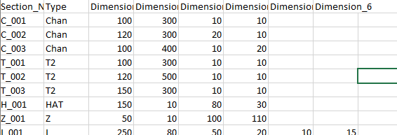

- メッシュリボンから1Dメッシュツールの横の矢印 をクリックしてBeam Sections from
CSVを選択し、.csvファイルから標準ビーム断面をインポートします。この例では、CSVフォーマットとビームの+Y軸がシェル法線と揃えられます。
図 2. .csvファイルからの標準ビーム断面設定 - 座標系のタイプとしてLocalを選択します。

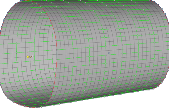

このツールを使用して、1D要素のプロパティの更新、向きの変更、既存のBEAM要素へのオフセットの割り当てを行います。オフセットと向きは、結合されたシェル要素の法線とシェル要素の板厚に基づきます。

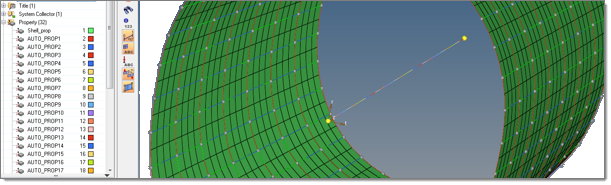

Beam Updateツールを使用すると、3DソリッドまたはFEシェル/ビームモデルからビーム断面を自動的に計算することができます。
図 4.
図 5.
図 6. ビームプロパティが計算され、各ビームに割り当てられる
