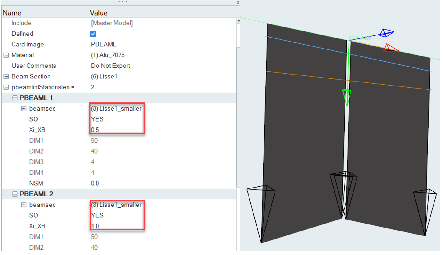

このツールは、断面慣性モーメントと剛性の項(Elyy、Elzz、GJ)をコンターまたはベクトルプロットとしてプロットできます。また、凡例には、要素軸(X、Y、Z)、中立軸の位置、せん断の中心位置、両端の拘束解除された自由度など、追加の数値データも示されます。
コンターまたはベクトルプロットにデータ名を抽出するためには、選択された要素のプロパティに、ビーム断面エンティティが割り当てられている必要があります。材料にヤング率または剛性率が割り当てられている場合は、剛性の項が計算されます。剛性率はポアソン比から再計算されません。

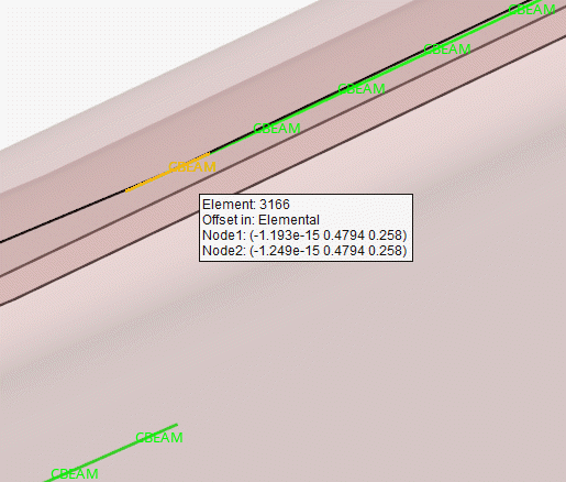

上図では、中立軸ラインは中立軸位置における不連続を示しています。この原因として考えられるのは、要素の定式化の変化(CBARとCBEAM)またはオフセット値の不整合です。せん断中心ラインは、オフセット後のせん断中心の位置を示します。これは、実際の断面形状がわからない場合に役立ちます。
