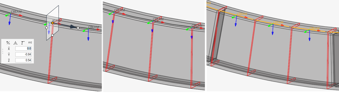

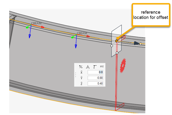

    シングル断面
    ユーザーが定義した位置における断面プロパティをすべての対象要素に与えます。をクリックして切断面を定義します。ベースポイントと平面の法線方向を調整できます。切断ツールをターゲット要素上に配置すると、選択した要素のX軸に沿って平面の法線が調整されます。
    先に進む前に、交差のプレビューが表示されます。ソースを変更すると、プレビューが更新されます。
    基準点(向きとオフセットを参照)は、切断面とターゲット要素の交点です。これにより、参照方向とオフセットが定義されます。

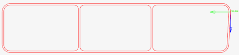

    どのターゲット要素とも交差していない平面を使用して断面を計算した場合は(図 3)、その平面のベースポイントから基準点が抽出されます。
    ターゲット要素に正しい断面プロパティを与えるためには、断面内におけるマニピュレータの相対位置と局所的な法線に注意する必要があります。ターゲット要素は同じ向きに設定されている必要があります。
    図 3. ターゲットのシングル断面

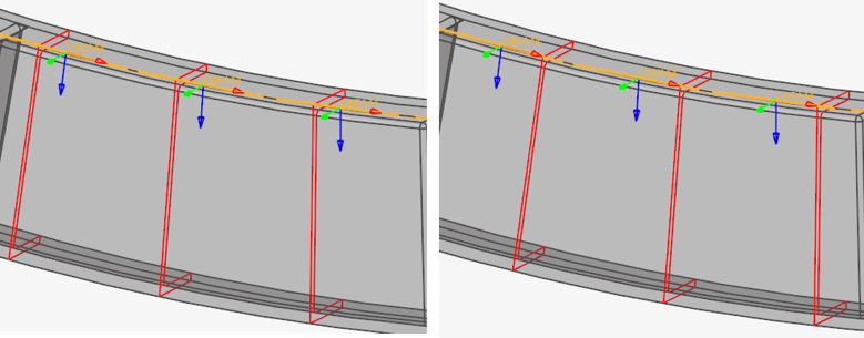

    要素単位の断面

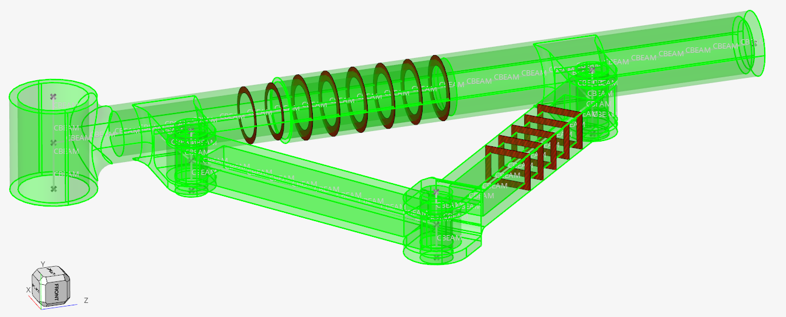

    各ターゲット要素に対して1つの断面を自動的に計算します。得られる断面は、その向きに関係なく、要素ごとに正しく計算されます。交差は、デフォルトではターゲット要素の中間点で行われます。ターゲット要素の節点間のパラメトリック位置を指定する値(0~1)を設定できます(図 4)。向きは変更できません。平面はターゲットのX軸に対して垂直です。
    要素ごとに断面が計算されるため、すべてのメッシングプロセスと計算は、選択されたターゲット要素と同じ数だけ実行されます。このため、シングル断面よりも多くの時間がかかります。同じ断面を持つターゲットを複数含む領域の場合は、シングル断面の手法を使用して計算時間を短縮することをお勧めします。
    また、作成された複数のビーム断面が同じ値の範囲内に収まる場合は、それらのビーム断面を統合して減らすことができます。関連付けられたプロパティも統合できます。これらのオプションには、ガイドバーメニュー()からアクセスできます。
    図 4. 各要素の30%(左)および80%(右)での交差

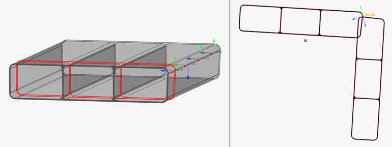

    節点単位の断面
    ターゲット要素の各節点位置で断面が計算されます。隣接する要素のX軸同士が成す頂角が角度トレランスのしきい値を下回っている場合は、共有節点に対してシングル断面が計算され、下回っていない場合は、異なる法線を使用して同じ節点で要素ごとに1つの断面が計算されます。Y、Z軸に関する隣接要素からの逸脱の追加のテストは行われません。プロパティは、2つのビーム断面(それぞれの端点に1つずつ)で作成されます。節点でシングル断面が作成された場合、隣接する2つのプロパティは、それらの端点で同じビーム断面を共有します。

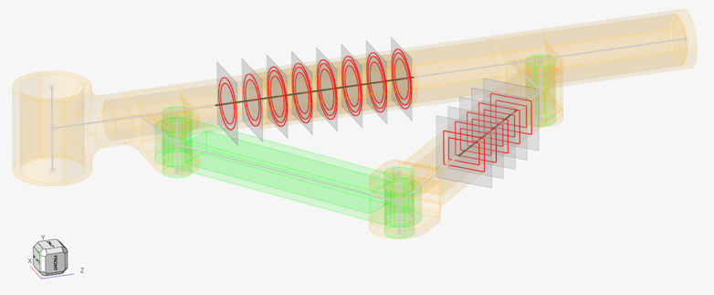

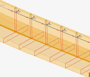

  4. マクロダイアログをクリックして、有限平面と無限平面を切り替えます。
    状況によっては、ソースと交差する有限平面を考慮することが推奨されます。図 5では、無限平面(デフォルト)を使用することで、トリミング時に望ましくない領域が考慮されます。このような場合は、有限平面に切り替えて、断面の幅と高さを定義できます。ただし、位置ごとにサイズを定義することはできません。幅と高さはすべての交差で共通となります。
    図 5. 有限平面

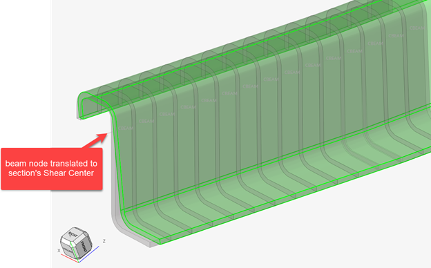

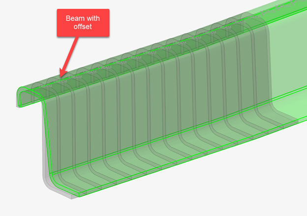

  5. マクロダイアログの2つ目のアイコンメニューを使用して、ビームをオフセットするのか平行移動するのかを選択します。
    平行移動の場合、ビーム節点は、ソースに合致するように実際に平行移動されます。せん断中心または重心まで平行移動できます。
    図 6. ビームのオフセット

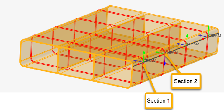

図 13では要素ごとに断面が作成されるため、それぞれの断面に、要素座標系と一致する固有の局所座標系が作成されます(図 14図 15を参照)。座標系の原点は、局所座標系内の断面の境界の中心に配置されます。この原点を基準にした重心とせん断中心の座標がビーム断面エンティティに保存されます。
計算されたせん断中心と基準点(図 14図 15で平面が1Dと交差している箇所)の間の距離は、OptiStructNastranで1D要素に割り当てられるオフセットです。
図 14. 1つ目の断面
図 15. 2つ目の断面

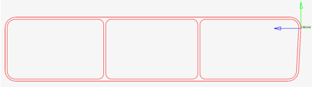

制約事項: このツールは、ユーザーが定義した位置におけるシングル断面を作成できます。作成した断面の、プロパティを1つ作成し、そのプロパティをターゲット要素の全体に割り当てます。これは、向きが一貫している場合にのみ有効です。このツールは、選択されたターゲット間の座標系Z軸の平均を内部的に計算し、断面プロパティが計算される局所座標系を定義します。整合性が保たれていない場合、プレビュー表示されます。
図 16. 向きが揃っていない要素のシングル断面
