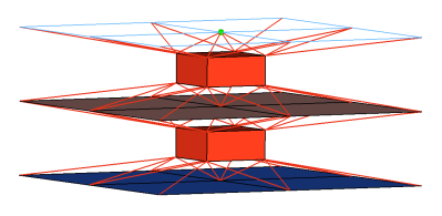

acm (detached-(T1+T2)/2)
周囲のシェル要素と結合するRBE3(Nastran/OptiStruct)またはDCOUP3D(Abaqus)要素と共にヘキサ要素を作成します。このリアライゼーションは、シェル要素の板厚を使い、シェル要素からのヘキサ要素のオフセットを計算します。モデルが3層結合の場合、 acm (detached-(T1+T2)/2)リアライゼーションはヘキサ要素とは結合しません。

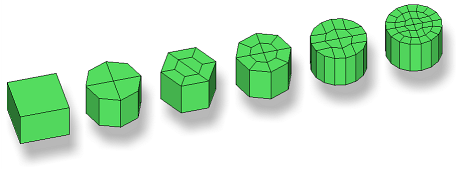

| num hexas | 1個、4個、8個、12個、16個、または32個のヘキサで構成するヘキサクラスターを作成します。それぞれのヘキサは事前に定義したパターンで配置します。![]() 図 4. 注: ACMのすべてのリアライゼーションタイプで使用できます。

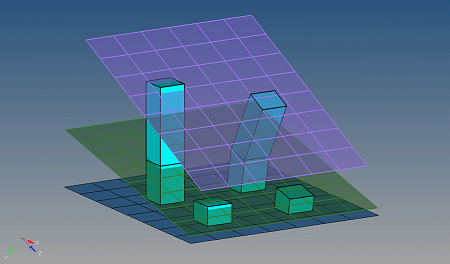

| coats | 厚み方向に必要なヘキサ要素の数を定義します。複数のソリッド層をサポートします。 |
| orthogonal faces | 全面的に直交形状のヘキサを強制的に作成します。![]() 図 5. . 左端の2つのリアライゼーションは、直交フェイスのオプションを有効にして実行されています。 注: num hexasを1に設定した場合に、あらゆる種類のACM溶接で使用できます。
