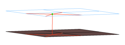

図 1.
シーリングのオプション
| オプション | 動作 |
| create vector | シーリングリアライゼーション時に作成されるCBUSH要素ごとに直交ベクトルを作成します。これらのベクトルは、関連するPBUSHカードで定義される剛性のため重要となるCBUSH要素のオリエンテーションを指定する際に使用されます。 |
