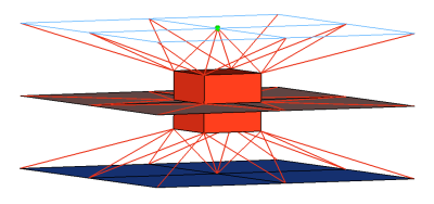

acm (equivalenced-(T1+T2)/2)
周囲のシェル要素と結合するRBE3(Nastran/OptiStruct)またはDCOUP3D(Abaqus)要素と共にヘキサ要素を作成します。このリアライゼーションは、シェル要素の板厚を使い、シェル要素からのヘキサ要素のオフセットを計算します。モデルが3層結合の場合、 acm (equivalenced-(T1+T2)/2)リアライゼーションがヘキサ要素を結合します。
図 1.
ACMリアライゼーションオプション
