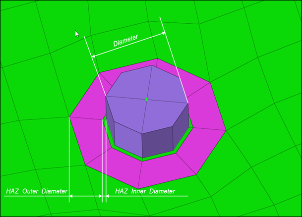

熱の影響を受ける領域の寸法の指定は、Connector エンティティエディターにあるパラメーターを使用します。それぞれの熱の影響をうける領域(HAZ)の寸法およびプロパティは、個別に定義できます。各設定は、コネクター毎に保存され、実行時に反映されます。
図 1. HAZ Dimensions

HAZ Dimension Scheme HAZの直径を指定するための設定を選択します。
HAZ Inner Diameter
values
HAZ Inner Diameterの絶対値を指定します。
注: この値は、ナゲット直径の指定に使用した値より大きくする必要があります。
scale factors
ナゲット直径のスケール係数として計算されます。
注: この値は1.0以上を指定します。
offsets
ナゲット直径からオフセットされるHAZ Inner Diameterを指定します。
HAZ Outer Diameter
values
HAZ Inner Diameterの周囲の最初の層の幅の絶対値を指定します。
scale factors
HAZ Inner Diameterの周囲の最初の層の幅を指定します。ナゲット直径のスケール係数として計算されます。
offsets
HAZ Inner Diameterからオフセットされる、HAZ Inner Diameterの周囲の最初の層の幅を指定します。
注: valuesとscale factorsでは、この値は、HAZ Inner Diameterの指定に使用した値より大きくする必要があります。

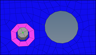

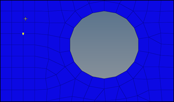

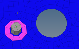

Preserve Washer リアライゼーション時にワッシャーを保持する方法を選択します。完全にワッシャーがメッシュされている初期状態。
図 2. Original
ワッシャー保持を行わない場合のリアライゼーション後。ワッシャーが保持されていません。
図 3. ワッシャーを保持しない場合

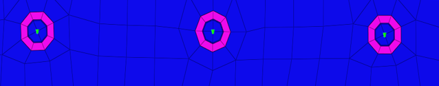

ワッシャーを保持してリメッシュを許可したリアライゼーション後。ワッシャーはそのまま保持されていますが、メッシュシードが変更されています。
図 4. ワッシャーを保持しリメッシュを実行した場合

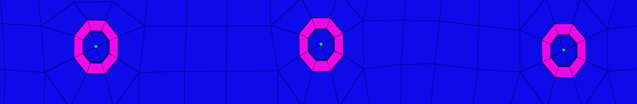

ワッシャーを保持してリメッシュを許可しないリアライゼーション後。ワッシャーが完全に保持されています。
図 5. ワッシャーを保持しリメッシュを実行しなかった場合

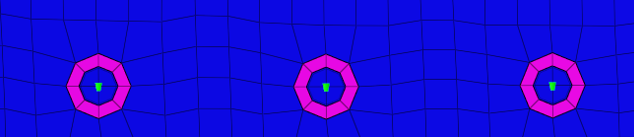

Nugget Narrow Case エッジ処理を制御する方法を選択し、コネクターがエッジに近い場合は、HAZ要素をエッジにスナップします。
Do Nothing
このオプションは、HAZ節点またはエッジ節点がスナップされることを可能にします。
図 6. Do Nothing
